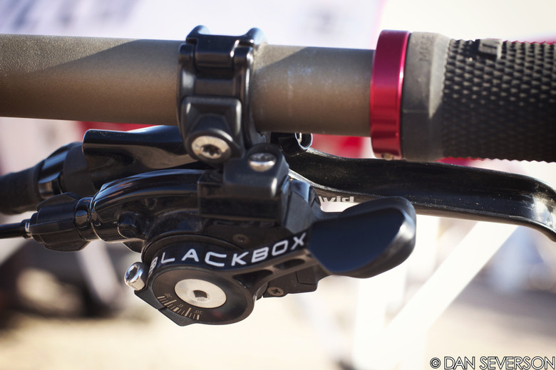

Os dejo unas fotos con la bici que correrá Gwiner esta temporada, quizás con otro pintado de cuadro, pero los componentes serán esos, eso si no saca la pluma y rubrica algún contrato con ella antes de que empiece la temporada, que si a los de Orange se les antoja volver a estar en lo mas alto y le ofrecen una pasta igual hasta cambia otra vez de cuadro jajaja. No me gustaría ser gafe, pero esas bielas X0 me dan mala espina, yo de él cruzaría los dedos antes de la salida, no sea que se nos lesione para toda la temporada, a que las parte en los mundiales? juju
