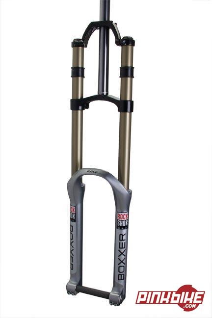

    Necesito saber los volumenes de aceite y que tipo lleva una horquilla boxxer que le venia a mi sobrino en una mondraker petrol antigua. La horquilla no tiene ningún dial de regulacion ni arriba ni en las patas. Si alguien me puede ayudar con un manual de mantenimiento o me puede decir que horquilla es para poder buscar por la red, se lo agradeceria.

    Sin regulaciones no es una boxxer, probablemente una domain.

    Puede ser que sea una boxxer de las primeras, que solo tenían rebote abajo en la pata derecha (iba con llave allen), en la web de rockshox seguro que encuentras el manual, esas boxxer eran de 2003-2004 (aquellas que se partian.................)

    Eso mismo...sera una team o wc pre2006

    Esas son las de 2006 en adelante, las antiguas solo tenian rebote en la barra derecha abajo, como dijo un compañero ahi atrás.

    La primera generación de boxxer´s de 200 de recorrido, solo tenían rebote. Luego ya las sacaron con precarga y compresión.

    Eres un Master Franjo, me has flipado, solo con la descripción, mala por cierto, y diste de lleno en el clavo. La horquilla es la misma del manual que me has pasado, osea boxxer 1999-2001.
