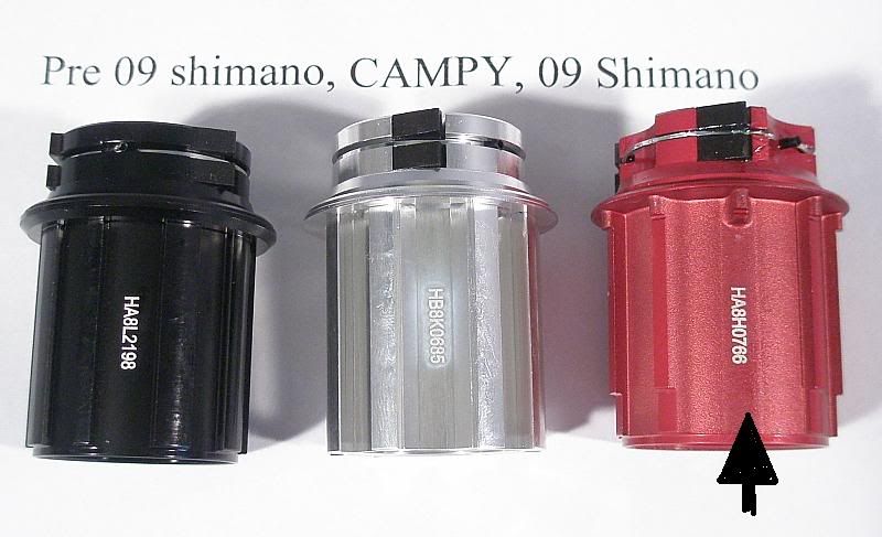

    Tengo un cassette Shimano dura-ace 7800 y el buje rojo de la foto ¿Necesitaria el negro, no? O comprarme el Cassette dura-ace 7900.
    Me es imposible de ajustar el 7800 en el rojo, como venia "Shimano" en el rojo....

    Y veo que en muchas webs pone que el buje rojo, si es compatible con el cassette dura-ace 7800, pero a mi no se me ajusta bien, los ultimos dientes sueltos ni encajan en posicion ni nada, no tiene el buje el mismo dibujo que tenian mis ruedas.

    Yo tuve unas hasta hace poco y la verdad que tiene mala leche ese buje. Los piñones entran en varias posiciones pero solo en una quedan sujetos y sin holgura. Prueba otra posicion. Yo tambien usaba dura ace 7800 y una vez colocado ningun problema.

    es compatible 100%, ya que el cassette 7800 y 7900 es igualsolo cambia el peso,el cassette solo tiene una posicion, tienens que buscar en el cassette la muesca pequeña y la haces coincidir con la del buje, en otras marcas es mas facil porque tienen todas las muescas desde el principio, aqui no, para en teoria quitar peso

    Todas las muescas son iguales :
    Y el buje de la rueda que tenia, era como el negro, para el casette 7800 :
    Esta tarde lo intentare de nuevo.

    tiene que haber una musca mas estrecah que las demas fijate bien

    Yo tengo esas mismas ruedas, con el nucleo rojo y un piñon dura.ace 7800 ( 12 - 27 ) y encaja perfectamente. Solo tienen una posicion de entrada y como te han dicho no todas las ranuras son iguales.

    El nucleo puede tener todas las ranuras iguales siempre que sean todas estrechas como las de la foto, solo hay que parar cuenta de pasar la ranura estrecha de las coronas todas por la misma ranura del nucleo.
    Has puesto la arandela finita que viene con el casete? Va entre el piñon mas grande y el buje.

    No le falta una muesca a ese nucleo? fijaros bien, podria ser la muesca estrecha, no?
    Fijate en las muescas del nucleo y comprueba que haya una mas estrecha que las demas, si no es asi prueba a colocar el cassette haciendo que coincida la ranura estrecha del mismo con esa zona del nucleo donde parece que no hay muesca

    Si comparais las ranuras del nucleo rojo con las del negro se aprecia como todas las del rojo son estrechas, y una como bien comentan ni esta.

    He puesto unas flechas señalando donde falta una muesca en el buje.

    Despues de estar el otro dia 4 horas, hoy me ha salido todo perfecto en 2 minutos.

    Pues yo tengo parecido problema. Me acabo de comprar las EC90 Aero con bujes R4SL y pedí buje para shimano y me ha llegado con el rojo que le falta los dientes. El tema es que yo tengo Sram Force que hasta ahora era compatible cob Shimano, pero es que no consigo meter los piñones! En cambio para bujes R4, si que pone compatibilidad del Shimano y Sram.
    Debería comprarme un cassette shimano? En tal caso me valdría el Ultegra 6700 o tiene que ser Dura Ace por c........s??
    Gracias!

    Yo tambien tengo Sram Force, aunque mi casette era un Dura-Ace.
    Fijate bien en el buje rojo, parecen todos los dientes iguales, pero no lo son, uno es diferente, ese es la clave.
    Mientras todos terminan con relieve, uno termina en recto y por ese tienes que ir encanjando todo el casette.

    Pues nada de nada. Imposible encajar mi cassette Sram Force en el nucleo R4sl, pues el diametro interior del cassette es demasiado estrecho y no pasa del primer rebaje. Entonces, sabiendo que el Dura Ace va bien en este nucleo, me figuro que un ultegra 6700 también valdrá, no? Es que aso de meterle Dura Ace....
