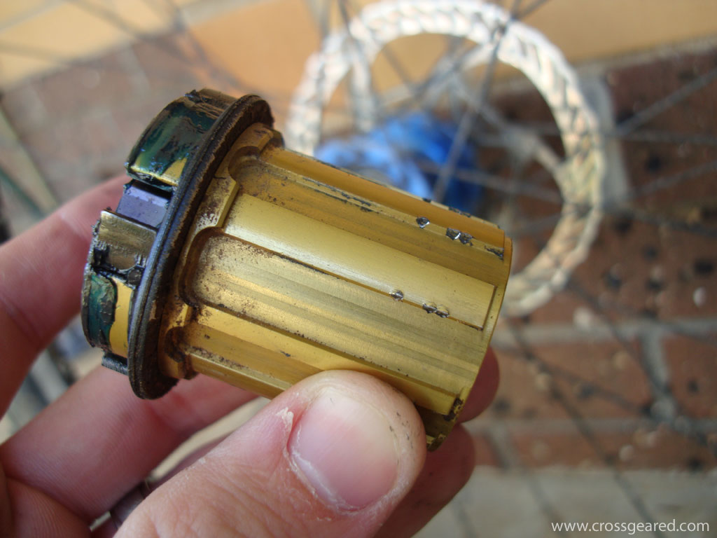

    Ese retén se mete a mano sin problemas, de manera parecida a como se monta una cubierta. Sólo cuesta un poco el último trocito, al hacer fuerza sobre este último el resto de retén se asienta en el canal y permite encajarlo.
    En cuanto a la tuerca que sujeta los piñones creo que te refieres a que una vez que quitas la tuerca de los piñones no eres capaz de quitar estos. Eso sucede porque el cassette de Hope es de aluminio y los piñones se "clavan" en el cassette. Sucede sobre todo con los dos o tres piñones más pequeños que siempre van sueltos. El resto si es de un grupo bueno (XT por ejemplo) están montados en una araña de aluminio y no se clavan.
    Aquí se ven las marcas de los piñones en el cassette y la arandela famosa.
    Para colocar la arandela tienes que separar el núcleo de los piñones así que primero tienes que "desclavar" los piñones del núcleo con ayuda de la llave de cadena. Luego tiras de todo y seguramente desmontes el núcleo junto con los piñones porque aún estarán recios por culpa de esos salientes de aluminio. Ahora con un martillo de nylon puedes separar los piñones del núcleo. Lo que hago yo es con una lima pequeñita aliso los canales del núcleo para poder volver a montarlo con suavidad.

    La pieza azul es el reten y la pieza negra es una tapa que se pone para que no entre suciedad en el nucleo y los rodamientos.
    Todas las piezas se montan con la mano con facilidad , pero a veces con el tiempo se quedan un poco agarrotadas pero con paciencia y 3 en 1 sale todo. hay que tener paciencia e intentar no poner nada torcido para poder montarlo bien.
    Lo de las marcas en los bujes hope es normal .
