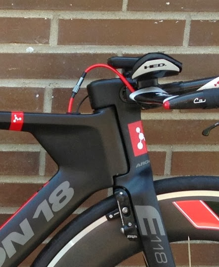

    Yo llevo un tensor de cable (se corta la funda y se usa como empalme el propio tensor). Cuando uso ruedas anchas (HED C2) lo destenso a tope, y cuando uso las ruedas de entrenamiento (mas estrechas) lo tenso.
    Foto

    No se me habia ocurrido ponerlo ahí, se me habia metido en la cabeza que lo tenia que poner abajo justo antes de llegar a la pinza de frenos. Gracias.

    Eso mismo llevo yo, eso es lo que le decía. También lo llevo para los cambios.
    Con los trp es un c...azo porque como te pases de apretar no te entra la rueda
