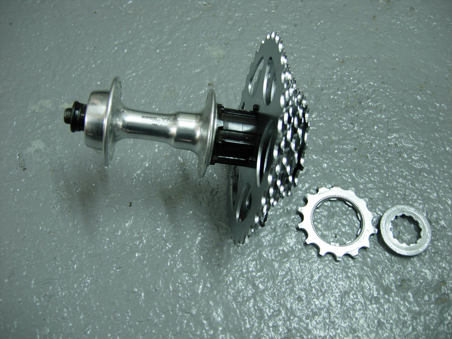

    Otro lugar de donde podrían venir esos ruidos son los piñones... si son de rosca (los antiguos) ejercen tensión sobre la llanta que acaba por doblar el eje del buje y el ruido suele transmitirse a través de los tirantes traseros.
    En este caso lo mas recomendable seria cambiar la llanta por una de cassette.
    Por si te quedan dudas...
    Piñones de rosca:
    Piñones de cassette:
    Eje pedalier de rodamientos normales:
    Eje de pedalier sellado o de cartucho:
