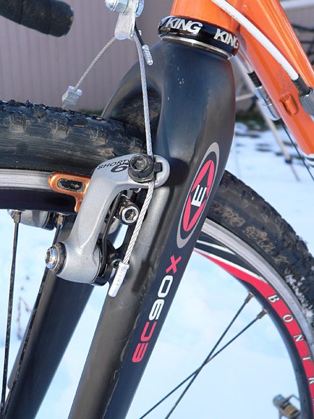

    Ten en cuenta que si solo vas a cambiar los puentes de freno y vas a mantener las manetas te va a quedar un tacto muy chicloso. Y como t comenta Ludovic si ajustas bien los canti no van tan mal, limpia bien las zapatas y la llanta y te sorprenderan. Cuando salieron los V, muchos que llevabamos Canti, cambiamos solo los puentes y aquello era como apretar un globo de agua.
    Yo mantengo unos Alivio '95[​IMG] con esto: [​IMG]
    Y para ciudad van mas que de sobra. De hecho, durante muchos años me sirvieron para todo mas que de sobra.

    Hay frenos canti que no tienen que envidiar a los V's, las bicis de ciclocross son un ejemplo.

    Tienes razon, en general, pero hay que añadir que los de Ciclocross llevan Canti pq no les dejan llevar V para competir... (dicho de memoria, no si es algo para todo el mundo, o solo Europa / España)
    Tampoco les dejan llevar discos...
