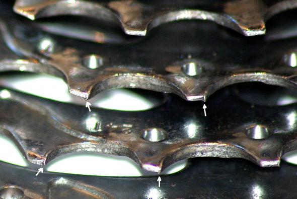

  17. lupus67
    lupus67 Novato
    24 Ago 2012
    21
    las rebabas que se tienen que buscar aqui.
