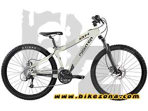

    Hola a todos, soy novato y hace 1 año compré una BH Fighter para ver si podía pedalear después de una operación de rodilla y una vez que he visto que no me duele y que en poco mas de 1 año le he hecho 1800km le ha tocado revisión y me han dicho que tengo que cambiar la cadena, los piñones y los platos porque se han gastado y estan afilados.
    Esto suele ser normal?
    Suelo hacer muchas pistas señalizadas para mountainbike y alguna que otra subida, salidas de 25-35km y de momento con la bici que tengo no me quejo pero planteo cambiarla. Desde hace poco salgo con compañerps que van mucho mas que yo y tienen bicis muy preparadas por lo que me recomiendan cambiarla.
    Que tipo de bici me recomendaríais o que modelos en concreto serían mas idóneos para mí?
    Muchas gracias de antemano.

    Tu bici actual, la BH Fighter, ¿de qué especialidad es?
    Y la nueva que quieres será del mismo tipo o quieres cambiar.

    la BH Fighter es una bici de dual
    el problema no es que tus colegas vayan con bicis más preparadas, el problema radica en que tu bici no es para hacer lo que tu describes...
    por cierto si más o menos aguantas el ritmo de tus colegas, cuando cambies la bici y te adaptes un poquitín los va a fundir :mrgreen:
    para que podamos ayudarte debes describir un poco más lo que quieres, si únicamente es
    con 1000 € tendrás un bicicletón, rígida eso si, que no te lo vas a acabar

    La verdad es que los dos últimos días que he salido han sido mas de 50km y con algunas subidas importantes, lo que me han hecho plantear el hecho de cambiarla.
    Aunque no sé que modalidad de bici necesitaría para seguir haciendo pistas con subidas importantes y divertirme bajando...
    Rígida o de doble suspensión???
    Los compañeros llevan bicis de doble suspensión.
    Alguna recomendación de bici en concreto? presupuesto de menos de 2000€...
