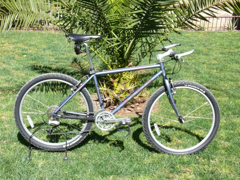

    Hola, lo que quiero hacer exactamente es cambiar la dirección propiamente dicho.
    es decir a día de hoy la dirección que llevo puesta, se "engancha", así que me he decidido ha cambiarla. El asunto es que que me gustaría saber como se encuentra "anclada" la dirección al cuadro.
    no se si me explico muy bien la verdad.
    El asunto es que cambiar de horquilla ya lo he hecho varias veces, pero la verdad es que no recuerdo si la dirección va suelta o es necesario algún tipo de "prensa" para acoplarla al cuadro y que quede fija.
    Cuenta con ello, si al final la cambio yo, te pongo las fotos.
    gracias a todos y un saludo.

    Se trata de este tipo de dirección?

    Hola Graku,
    la de la Marin, creo que es una adhead no?????
    la mía es como la "convencional"
    mi duda viene en como anclar la cazoleta inferior y la cazoleta superior al cuadro.
    Además hay de un tipo que son selladas y precisamente es la que he encontrado (con un minimo de calidad) que más o menos es así
    Esta como ves, ya integra en una pieza la pista, los rodamientos (que van estancos para que no entre sucidad) y la cazoleta.
    bueno a ver que puedo hacer.
