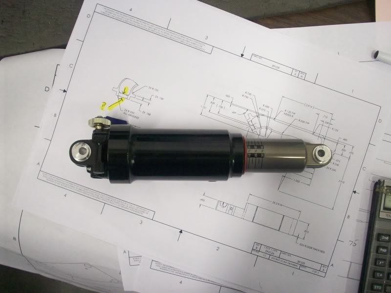

    Pues no sé si ha salido ya por aquí, pero me parece interesante esto que he encontrado en pinkbike.
    No soy un experto ni mucho menos, pero me parece que la cosa va de cambiar los casquillos del amortiguador, por unos asimetricos.
    Pudiendo así cambiar la geometría por muy pocos l€uros. Sin tener que recurrir a las costosas direcciones más que conocidas.
    Fuente: http://jezzah.pinkbike.com/blog/Offset-Bushings-to-slacken--lower-bikes2.html

    una cosa a tener en cuenta que se me ocurre asi, a ojo de hingeniero, es que a diferencia de lo que pasa con las direcciones "angleset" que al lanzar la direccion verticalizan ligeramente el tubo de sillin y bajan el pedalier tambien un poco, con los casquillos de amortiguador tal vez el margen de variacion del angulo de direccion sea un poco menor pero en cambio la altura de pedalier y el angulo de sillin se van a ver modificados en mayor grado, que no es una cosa ni buena ni mala, solo distinta :wink: saludos

    ya, ya, si yo lo que digo es que con una angleset verticalizas un pelin el angulo de sillin y bajas un pelin el pedalier (al margen del cambio en el angulo de direccion que es a elegir) y con casquillos en cambio relajas ambos angulos y el pedalier bajara mas

    Bueno, por lo que he leído se consigue reducir +- 1º el angulo de dirección y bajar unos 0,6 cms el eje de pedalier.
    Parece ser que el problema es que el ojal puede rotar al contraer el amortiguador y quedar descentrado.

    Eso al fin y al cabo hace la función de variar la distancia entre ojos del amortiguador.
    Con eso como bien decís, varía el ángulo de dirección, pero a la vez rebaja la altura del pedalier (como si llevaramos algo más de sag para entendernos).

    Cualquier tornero te los puede hacer en el material que quieras. En mi caso llevo uno con 2 milímetros y otro con 3 y no se han movido, hasta donde yo puedo apreciar, de la posición en que los situé inicialmente.
    También es posible usarlos para modificar el funcionamiento de la suspensión manteniendo la misma geometría.
