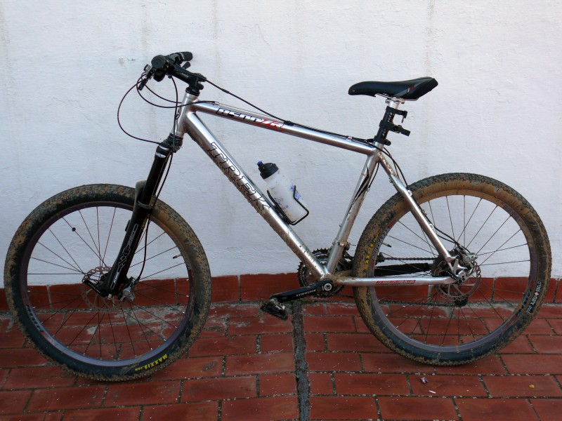

    Mira, yo tengo en la rígida 140mm :-D y de momento voy más contento que no veas. Eso sí, le puedo regular desde el mando el recorrido. De todos modos, tu bici es de disco o de V-Brake? Lo pregunto por el tema de la horquilla.
    * Sigue teniendo la misma horquilla. El resto casi ha cambiado.
    Última edición: 6 May 2013
