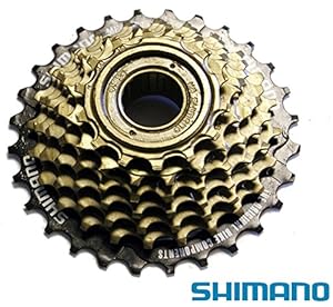

Hola a todos. Despues de solicitar vuestra ayuda, y llegar a la conclusión de que la piñonera de mi gorda, es de rosca, y no de cassette, os pido ayuda de nuevo. Tengo dos opciones miradas, ambas en Shimano, pero me surge la duda de cual elegir. Uno, sería el Shimano MF TZ31, con una relación de 14-34, lo cual ayudaría bastante en subidas importantes, y he de decir que es por donde más me gusta andar. El otro, sería el TZ 21, con relación 14-28, como lo que llevo ahora. Ahora pregunto. la primera pregunta, es bastante obvia. Se notará de verdad al subir?? 6 dientes más me imagino que si... Me dará problemas para pasar del penúltimo al último piñón, en el caso del 14-34??? Decir que llevo montado un cambio Shimano Alivio. Por si alguno me dice que me pase a 8v, decirle que me niego rotundamente, porque ya se me va de presupuesto...
Yo llevé muchos años la primera opción en mi btt con la ruedas de 700 y me hiba muy bien. Y si por supuesto se nota bastante, además subía de escándalo con un cambio altus que no era nada del otro mundo
La transmisión la voy a cambiar entera. Platos, bielas, cadena, y piñonera, que está todo echo kk. Las rutas, pues bueno, hay de todo. Desde solo carretera, subiendo algún puerto, pasando por mixtas, tambien caminos retorcidos y llenos de barro, con subidas y bajadas, etc, etc... Es decir, según me de, jejeje.
Pues si no vas montar un 22 yo me planetaría el 34 http://www.ebay.es/itm/Pinon-Sunrace-7-Velocidades-13-34-Ucp-Bici-Bicicleta-/171168516750 http://www.ebay.es/itm/Rueda-Libre-MTB-SUNRACE-7v-MEGA-DRIVE-14-34-/171338098639
