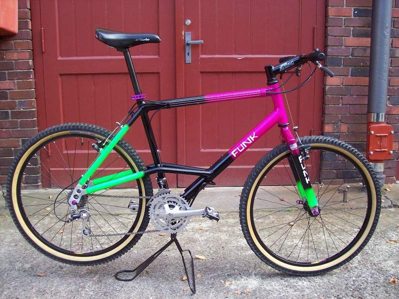

    casi se me olvida: una foto de una Klein...
    [​IMG] [​IMG]
    ... con Pedersen delantero y U-Brake (SE también) trasero. ;)
    Lo siento, no tengo foto en detalle del delantero.
