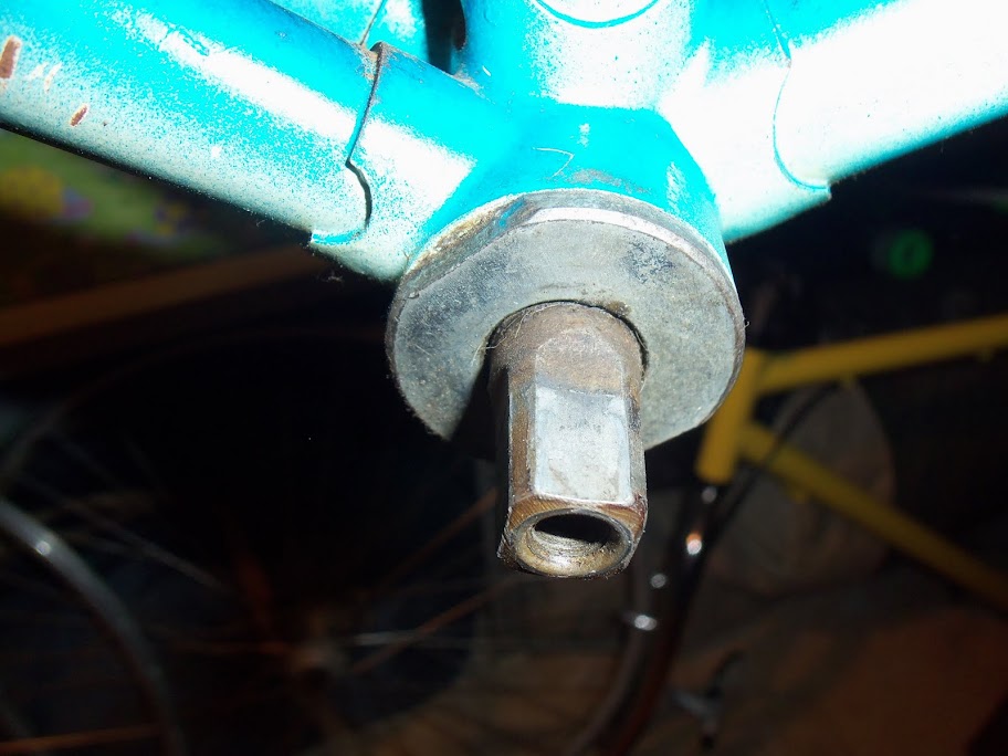

    Bueno pues ya esta desmontada y parece que algunas de las piezas esta en mejor estado del que pensaba asi que ahora a limpiar y poner a punto todo, el cuadro y la horquilla son lo que peor estan asi que habra que pintarlos a ambos.
    Por cierto que tipo de de pedalier es el que lleva????
    Si lo desmonto le puedo montar uno de cuadradillo normal?????
    El cierre de la tija del sillin va con una tuerca, se puede poner otra cosa mas estetica?????
    Hay van las fotillos......

    Gracias por las respuestas.
    Lo que no sabia es que le podia poner un eje de pedalier de los actuales en cuadradillo, ahora haber como consigo quitar el que esta.

    Si te hace falta herramienta para sacar el eje te la dejo yo y para poner el nuevo y meter las cazoletas de la dirección tambien. Tienes bastante curro dándole a la lija, ehhh... Saludos

    Para sacar el pedalier no tengo, pero para meter el nuevo tengo todo tipo de herramienta, si no puedo quitarla te digo y quedamos para hacerlo.
