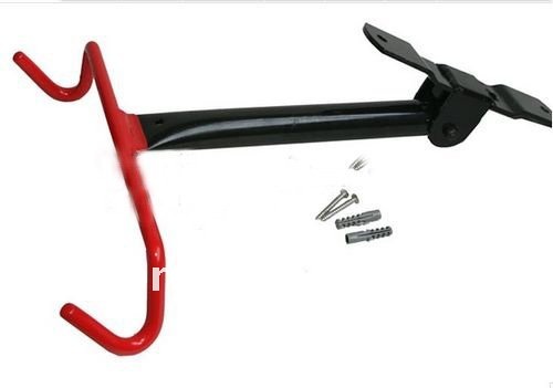

    Ok gracias. creo que voy a optar por otro tipo de soporte . Igual miro los de doble barra colocadas horizoltamente

    Pues muchas gracias por las opiniones, tampoco tengo mucho problema con el espacio pero por optimizarlo y mas comodo en mi caso lo mejor es ponerlas en vertical , pero las pondre horizontalmente quizas una arriba y otra abajo. Algun consejo sobre los accedorios para colgarlas??

    Al final he comprado los de toda la vida , los de las 2 barras rectas colgados horizontamente y se supone que caben 2 pero vamos si no se te raya el marco una con otra... En fin al final una colgada y otra debajo y perfecto.
    Gracias a todos.
