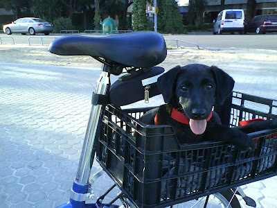

Si quieres llevar algo a la vista, pues vale, aunque yo delante en el manillar pondría como mucho una bolsa de manillar de esas que venden. Te recomiendo más que pongas un trasportín y sobre él una simple caja de frutas de plástico, de las muchas que tiran las fruterías, mejor las pequeñas, la sujetas bien con unas bridas, cables o velcro, y con una red de las que tienen ganchos cubre los objetos para que no se escapen en los baches y ya tienes un método muy bueno para trasportar cosas. Así es como lo tengo en mi vieja MTB. Por cierto, tengo alforjas y para la ciudad las descarté: No las puedes dejar alegremente cuando dejas la bici en la calle. Si te las llevas mientras estás por ejemplo haciendo otras cosas son un incordio. La caja de frutas no atrae a nadie, los fruteros las tiran a la basura. La caja de frutas en la bici la da un toque inigualable a la bici :rasta Si llevas pocas cosas, con una alforja vas desequilibrado y al final para largos recorridos se siente. Con la caja de frutas el peso va centrado. Las alforjas frenan, mientras que la caja de frutas al ir detrás, la carga va a tu rebufo y eso se nota. Una cesta cargada en el manillar impide una conducción más nerviosa. Este verano he estado haciendo 50km bastantes días de casa al trabajo llevando carga de 2 a 5 Kg. Y para un día puede que las alforjas queden más molonas, pero cuando lo que importa es optimizar voy a lo práctico, lo dicho: Carga centrada y a rebufo.
