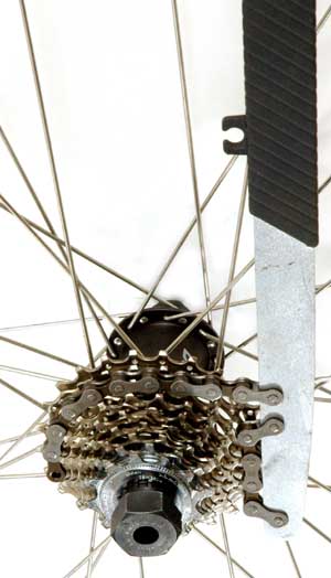

    Hola a todos, como hago para quitarle los piñones a mi buje, si no dispongo de ninguna llave especifica para ello? Con herramientas de las que hay en cualquier casa vamos.

    Para soltar el cassette (no especificas si es piñon o cassette, actualmente lo que predomina es esto último) necesitas estas dos llaves, son llaves específicas, no lo vas a poder hacer con otro tipo de llaves. La primera es el extractor de cassette, la segunda es una llave para aguantar las coronas.

    Con las herramientas que hay por casa... pues serrándolo es la única manera :s Es una locura que comento para que te des cuenta de que la única manera es utilizando las herramientas que te comenta Paulbike.

    lo dicho, te toca pillarte esas dos herramientas.

    No hace falta que el extractor de casete sea con mango. El de esta foto y una llave inglesa o fija tb te vale. Y te pongo una foto de como se utilizaría junto con la llave de cadena

    Vale muchas gracias, pos veo que no voya poder poner el single speed yo mismo....bueno gracias por todo

    Me temo que no, pero vamos en la tienda donde lo compres seguro que te lo cambian

    la segunda se puede suplantar con una cadena vieja y una pata de una silla o algo asi, pero la primera najas.
