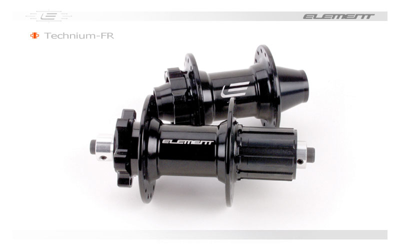

    El Element Technic declara un peso demasiado bajo para tener el núcleo de acero...googleando...................
    Tienen una página de 2007 (+ Element Bike +)
    El FR200 es un buje de freeride/descenso de 460g con núcleo de acero.
    El XC y el XC-SL son para crosscountry con núcleo de aluminio de 290 y 360g.
    Parece que CRC tiene la descripción del FR200 con el peso y la foto del XC. Cualquiera sabe lo que te mandan :confused:
    Si quieres aligerar, ahorra para el Hope.

    fcojavier, muchísimas graciaspor responder ;-).
    Efectivamente, no queda claro que es lo que venden en Chainractions, o de quien es el peso declarado. Voy a colgar unas fotos.
    Foto del Element Technic FR200 Disc Rear Hub que venden en CRC:
    Foto del Element Technium FR Rear Hub [Model No. HB-FR202], segun la página de Element del 2007 que ha colgado Fcojavier:
    Se observa fácilmente que es claramente distinto al de la foto del Element Thecnic FR200 de CRC
    Foto del Element Technium XC - SL Rear Hub [Model No. HB-XC100]
    Se parece muchísimo al Element Technic FR200 Disc Rear Hub de CRC
    Con lo que, el tal Element Technic FR200 Disc Rear Hub de CRC parece como un Element Technium XC100, pero con el nucleo de acero y peso ... ¿¿¿??? Desde luego parece increible el peso declarado si el nucleo es de acerote.
