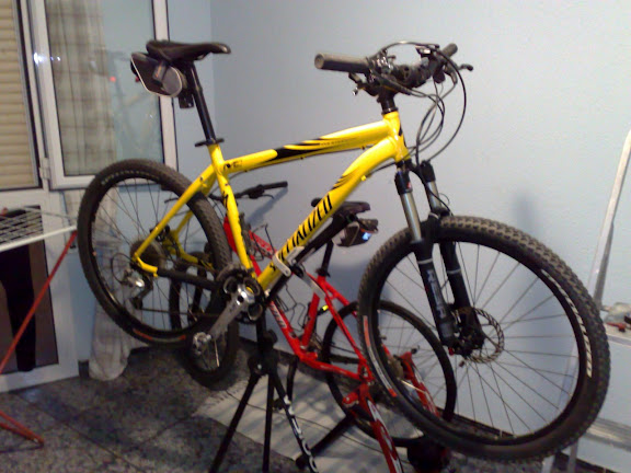

    Ante todo deciros que gracias a vosotros adquiri mi REBA TEAM U-TURN 2008 que va del carajo con mi Rockhopper en este TEMA
    (Adjunto foto pero no mu buena.Ojo que ademas cambie a bielas XT)
    Y ahora quiero seguir el performance de la bicha para bajar peso sin quitar resistencia (yo peso y mido 1,80.me gusta bajar trialerillas rapido)
    Llega el turno de las llantas (rueda completa quiero decir). He pensado dos modelos de MAVIC
    Mavic Crossride Disc 2008
    ó
    Mavic Crossland Disc 2007
    ¿qué opinais?
    ¿Y cómo bajar más peso?
    Las llantas que llevo ahora, manillar y potencia son las de serie.En orden:
    -Specialized/Alex RHD 26, double wall disc w/ eyelets(llantas sin radios ni bujes..no tengo apenas referencias,he de pesarlas)
    -Specialized OS Butted XC rise, 640mm wide, 31.8mm clamp area, 8 degree back/ 6 degree up sweep
    -Specialized 3D forged alloy, tribal four bolt clamp, 7 degree rise
    Mas Referencias
    ¡¡GRACIAS DE NUEVO!!:walkman
  2. lukassky
    lukassky Mapashito de Collserola
    25 Jun 2007
    5.803
    BDN - Barcelona
    AH! También podeis proponer alguna que os guste más a vosotros. En principio es para bajar algo de peso pero sin perder consistencia, ya que hago algunas trialeras y siendo rígida...Pues eso. Gracias.

    jajaja No lo uso en calle pero para poner herramientas mientras monto y desmonto la bici va bien, aun estaba en el banco de montaje. Pero nadie me aconseja :(

    Uhm no es tan pesado como parece, lo que pesa es la tija... la cambio esta semana. Gracias SupermonaXC
