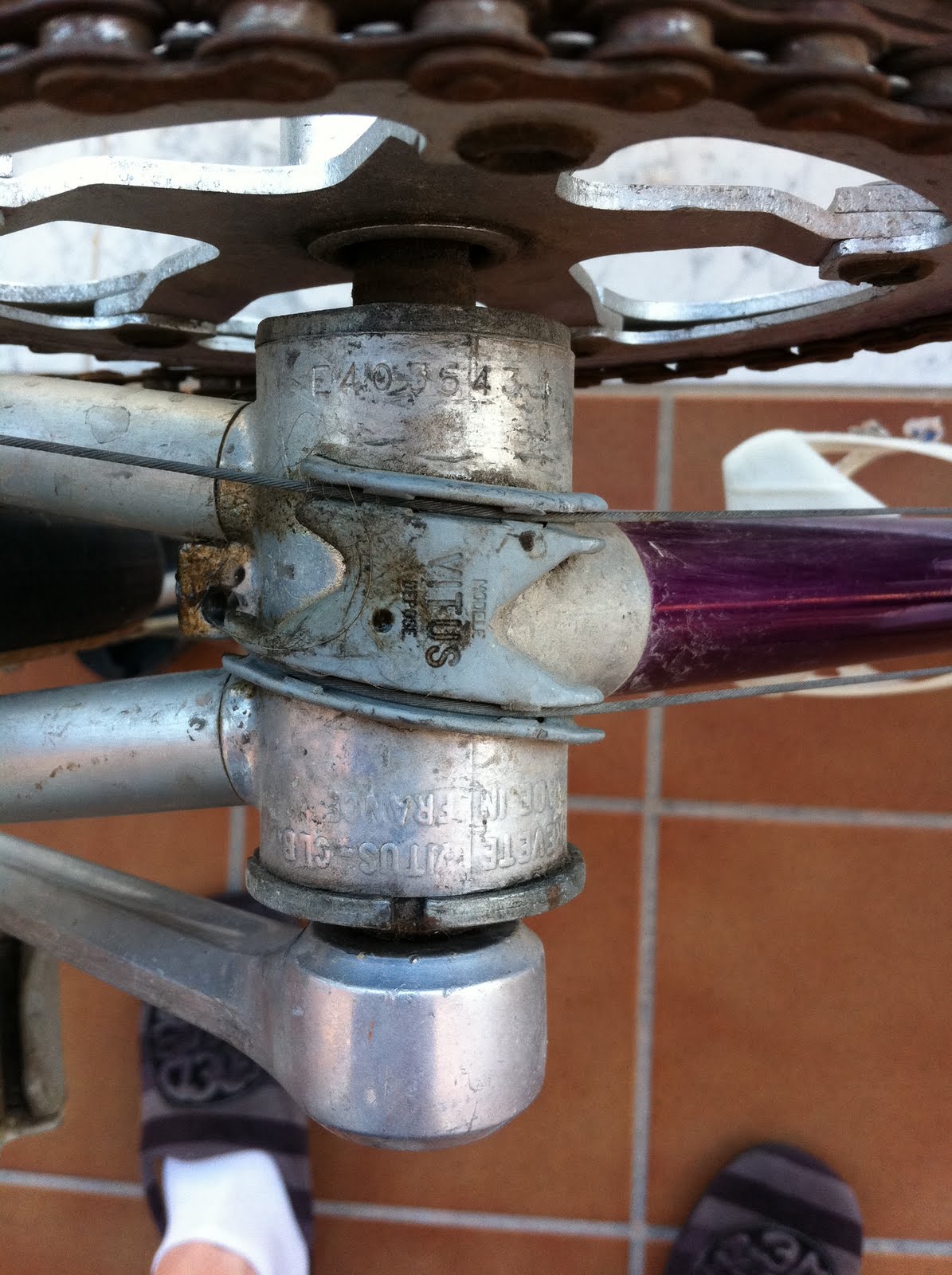

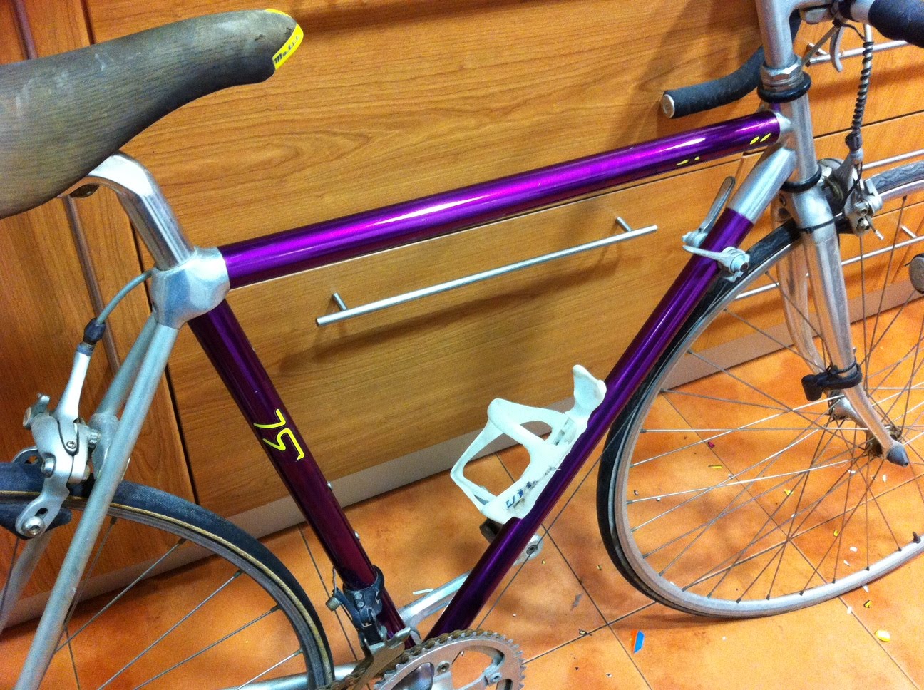

hola estoy pensando en restaurar mi bicicleta antigua , la iba a vender pero creo que la voy a poner en solfa , ¿ creéis que merece la pena ? que eje es este cual serian las bielas que les puedo poner ? gracias haber si me echáis una mano ..
Merecer la pena...pues depende del cariño que le tengas. Yo tengo un cuadro como el tuyo pero en azul, me encataba esa bici, lo que pasa que me paso lo mismo que a la mayoria de gente, se me despego el tubo vertical que baja al pedalier. Hombre hoy dia hay unas bicis que son mucho mejores que esta y visto desde mi lado, que no tengo mucho tiempo para disfrutar de la bici, tengo una bici lo mejor posible y no quiero segundas bicis de menor calidad. Sobre el pedalier no te puedo ayudar poque como hay tantos ya me pierdo con los nombres. Que conste, que me gusta la vitus una pasada, pero estamos ya en otra epoca. Un saludo.
si claro jeje yo el 24 de este mes recibo mi nueva bici , me he comprado la supersix , pero me da pena que se haga polvo como se esta haciendo.. e pensado que para mi hijo cuando crezca jeje con esta puede empezar a la carretera y ver si le gusta.. por eso pienso si merecerá la pena o no !! gracias por responderme
Para mí vale la pena restaurarla porue es un cásico pero no para usarla sino para exhibirla. Yo prefiero exhibir esa máquina antes que un cuadro de algun pintor. Lamentablemente no me he quedado con mi primer gran bici hecha a medida de los años 80. Hoy me arrepiento.

para el pedalier yo en la mia necesite dos juegos de cazoletas de rosca ingles, ya que al parecer llevan la misma rosca por ambos lados. Espero que te sirva!! un saludo
uff mirando e visto esta vitus que bien la veo , la voy a restaurar lo tengo decidido ..jeje EL VITUS ES PRECIOSO
no , la rosca es muy rara, mi tendero no consiiguio encontrarme un juego que me valiera y probamos inglesa e italiana, por lo tanto me toco comprar dos juegos de cazoletas de rosca ingles Espero que te sirva de ayuda. un saludo
Osea dos cazoletas de rosca inglesa cualquiera me vale ? que necesito dos como esta ? y ya le puedo poner las bielas y platos que quiera ? perdonar pero de mecanica no tengo ni idea..
Estimado Javana, Yo no tuve una Vitus aunque me hubiera guustado tener una violeta como la tuya o una negra. Tengo entendido que el pedalier era frances, no me acuerdo más. Pero por qué no la restauras y la exibes en tu casa. no para andar porque para andar, era una bici que flexaba mucho y la comodidad que tienes con las de carbonomodernas no las tenías antes con lo que usábamos. Me acuerdo que mi cuado a medida con caños serioe Columbus SL. Pipas de microfusiòn cinelli y sioldada en plata con un dura ace de 7 coronas era una maravilla para la época pero comparada con mi actual Bici de Carbono con record y super record de 11 era un carro. Así y todo, HOU me hubiera gustado conservarla para exibirla colgada en casa. Todavía me acuerda que las llanta nisi sludi eran tan finas que cada salida o cada criterium las teníamos que centrar. No teníamos rayos con antiblocantes como hoy. Además, pesaba pasados los nueve kilos. No como la actual que pesa siete. Por mas bonota que la dejes no deja de ser un carro para andar. pero sí vale la pena exibirlas.
Yo también tengo una Vitus de los 90, la Futural que la uso para hacer rodillo en invierno. Ya recuerdo que el tema de las roscas de pedalier era bastante porculero porque estos franceses eran muy suyos y ponian la rosca diferente a las demas marcas. Mañana miro en las cazoletas a ver si pone alguna referencia a la medida y te comento.
si, con dos juegos de ingles te valen, ya que lleva el mismo tipo de cazoleta por los dos lados un saludo y espero que te sirva
