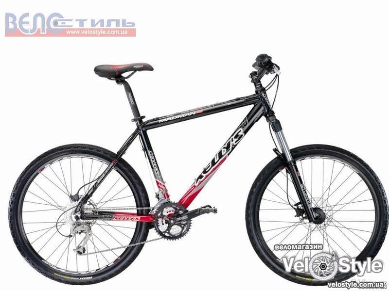

    La bici es una Kellys Madman del 2007
    http://www.velostyle.com.ua/images/product_images/popup_images/120041.jpg
    El uso es más rutas por montaña, alguna que otra bajada larga (que no pronunciada) y claro, ya que lo tengo que cambiar, si merece la pena invertir un poco más y lo monto de 180mm...
    La horquilla es una MANITOU Slate Comp FFD 130mm, que por lo que veo es PM para el tema de la pinza, lo que por ejemplo, este adaptador me serviría?
