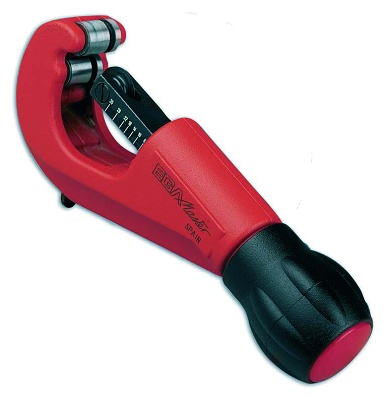

    Lo mejor un cortatubos de fontanero, el corte es perfecto, facilismo de hacer y muy rápido. Si no tienes la herramienta, por 5-7€ en cualquier ferretería la tienen y ademas te sirve tambien para cortar el manillar, si te parece demasiado ancho, por ejemplo.
