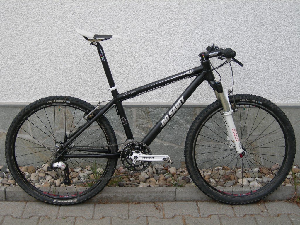

    Puff pues por lo que pagas por un Scale tienes 3 o 4 de los No Saint por ejemplo.

    el nosaint no tiene pivotes para v-brake, sino me iria a por el de cabeza. El scale es una buena opcion pero tendras que rascarte el bolsillo

    orbea alma

    Si los tiene, si no los tuviera ya me lo hubiera pillado de cabeza.
    Hay un par de personas de este foro tanteando hacerse con este cuadro (que yo sepa).
    Negrito anodizado, Bonito desde luego, Bueno, eso dicen, y de precio genial.

    ok ok, yo me referia al de carbono, perdon me he confundido jeje. Por cierto este cuanto pesa?

    1260 en talla 18...
    :corazon:corazon:corazon
    Esto y otra cosilla que voy a montar y la dejo en 9,5 y facilmente bajables (los pedales serán lo siguiente).

    Esta no saint esta muy bien montada, y es muy bonita.

    Me gusta ese cuadro...ligero y bonito, además de los pivotes v...¿precio aprox.?

    El no saint se ve mucho + bonito en tallas pequeñas (en mi opinion)
    Otros cuadros que tengan soporte para V's de alu el specialized m5 o el yeti
