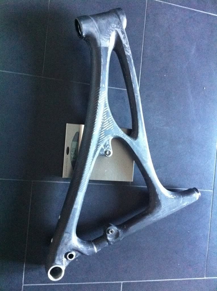

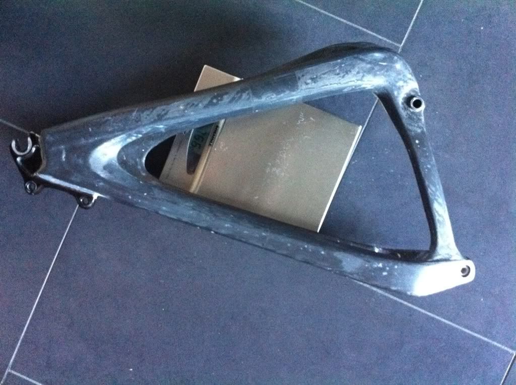

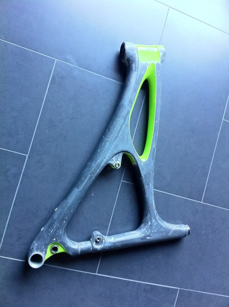

    Lo primero de todo ha sido desmontar el cuadro completamente, sin suspension ni componentes de suspension, ya que tenia algunas picadas y grietas en la pintura y queria descartar cualquier problema.
    Esta es la unica foto que tengo del proceso de rascado y lijado.
    Aproximadamente he tardado un mes a ratos libres, que podian ir desde 1 hora a 3 por dia... Una matada! Como os podeis imaginar, pero es la unica manera de ver problemas en el cuadro y desecharlo o ir a por otro...
    Y aqui ya todo desprovisto de pintura.
    Peso del triangulo delantero 1053grs.
    Peso del trasero 766grs.
    Ire poniendo avances. Podeis opinar y comentar lo que querais, gracias!

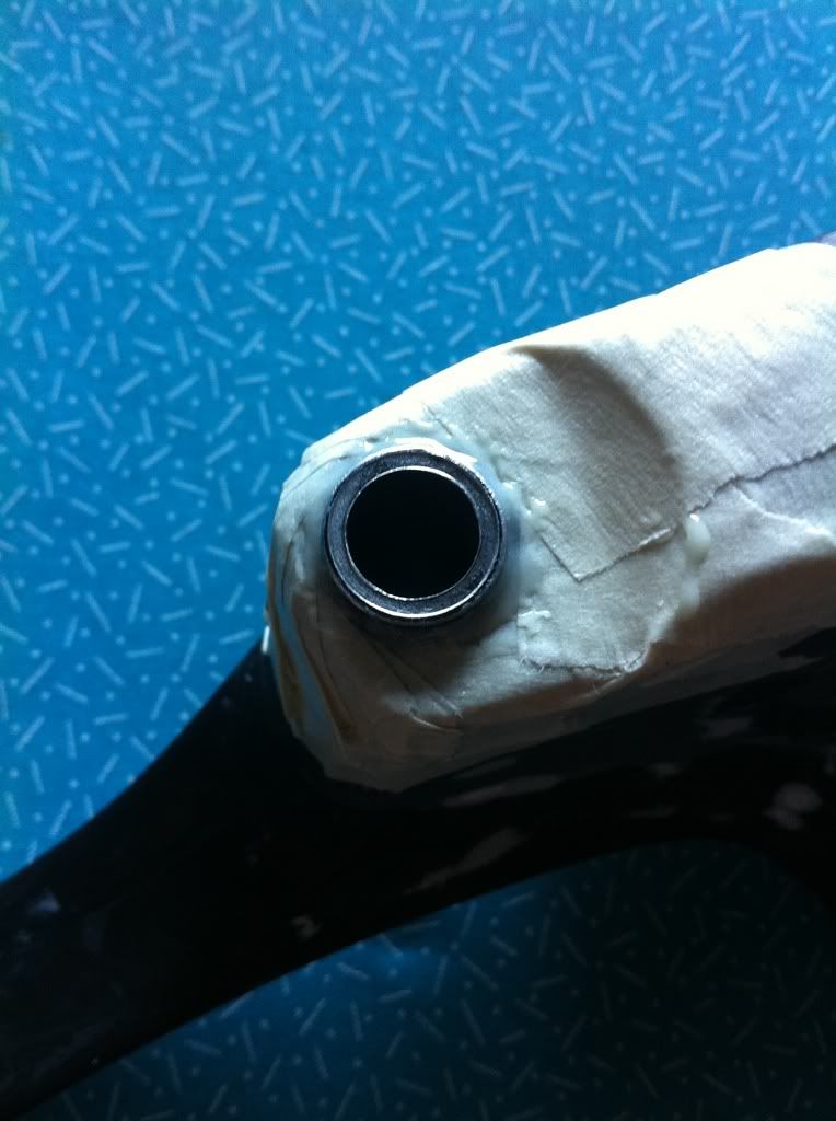

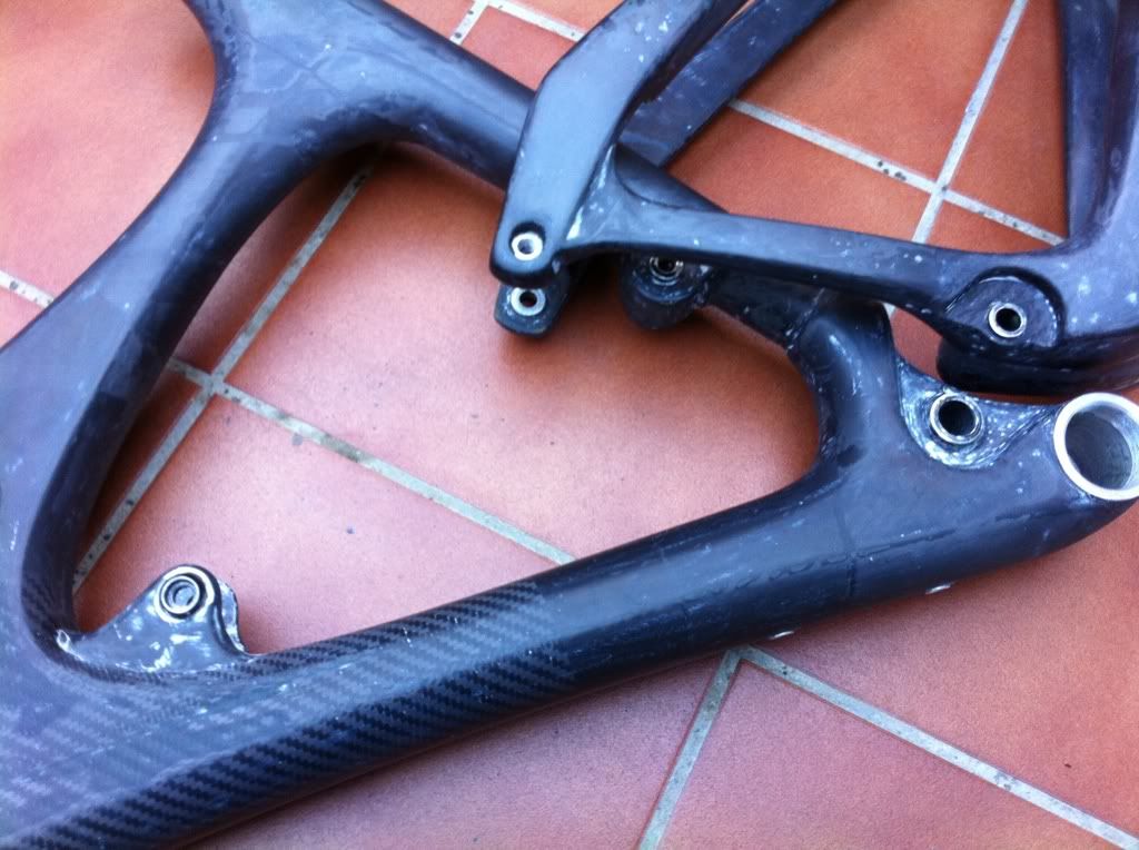

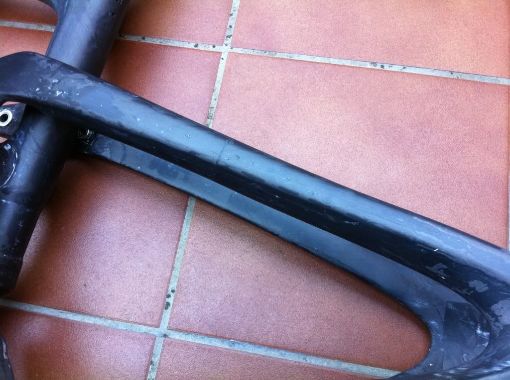

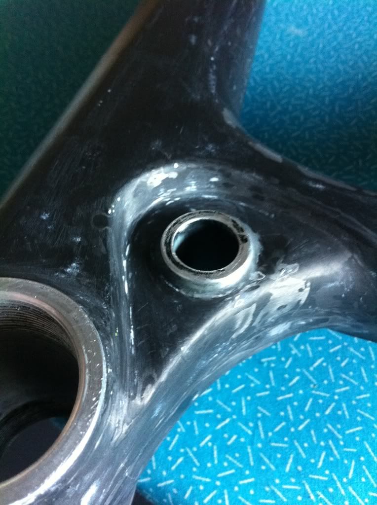

    Pues se ha mirado el cuadro con lupa y las grietas eran de pintura o superficiales. Menos mal!. En la zona del centro, donde esta la lamina de carbono decorativo, había una grieta grande pero era solo que no tenia suficiente epoxi en el empalme de fabrica, así que he levantado levemente e impregnado de nuevo en epoxi, ademas he aprovechado para reponer cantidades irrisorias de epoxi en todos los empalmes y zonas que puedan parecer débiles o en leves piquetes o incluso en juntas del propio cuadro... O en zonas mea culpa por haber rascado muy fuerte, jeje.
    En lo que si he dedicado mas tiempo, ha sido en las uniones carbono aluminio...
    He decidido reforzar todas las juntas del cuadro como la zona de las bieletas inferiores, que sufren mucho! o en las uniones de la suspensión. Son puntos expuestos a grande estrés y para que el cuadro dure otro tanto sin problemas, he actuado de la siguiente forma:
    Primero limpiar y desengrasar todas las uniones,
    Segundo tapar todas las zonas para poner el epoxi justo y en la zona deseada.
    Tercero, mezclar los dos componentes del epoxi muy bien.
    Cuarto, aplicar epoxi en la cantidad justa y dejar secar como 40 minutos.
    Quinto, retirar la cinta de carrocero y dejar secar. El tiempo de secado de este epoxi es de tres días, así que a esperar con paciencia.
    Sexto, como ha quedado como una roca, lijar la zona para suavizar.
    Aquí tenéis unas fotos de zonas ya finalizadas.
    Listo. Con esto, creo que tengo cuadro para tiempo!
    Saludos!
