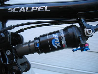

    8,905
    Cannondale lo monta para arriba..,
    Specialized para abajo...
    También girado (con los diales para el otro lado)...
    Ponlo como quieras/puedas.

    Es curioso que las pegatinas quedan igual con el amorto hacia arriba que hacia abajo....¿efecto óptico?
  14. Andreçao
    Aug 15, 2006
    20,126
    8,905
    Yo también me fijé en eso. Está claro que miran hasta el último detalle.
