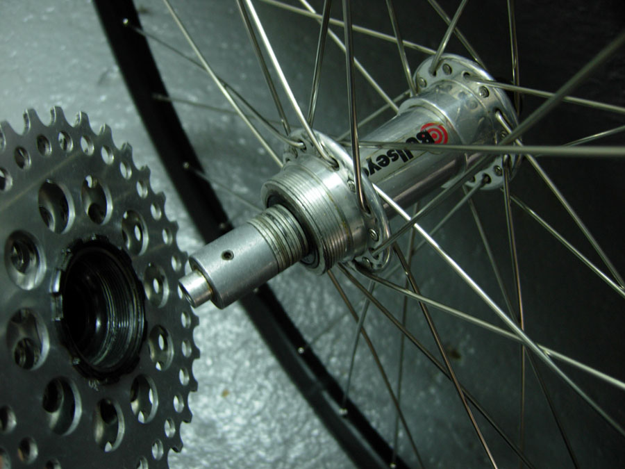

    Será que te has expresado mal, un nucleo roscado es un nucleo roscado, y la tapa(o arandela como tu dices) que aprieta las coronas es eso, no es un nucleo roscado. Un nucleo roscado va integrado en las propias coronas.

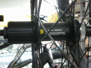

    Esto es un nucleo roscado, lo pones en google y lo sabes al momento:
    Y esto es un nucleo de casette:
