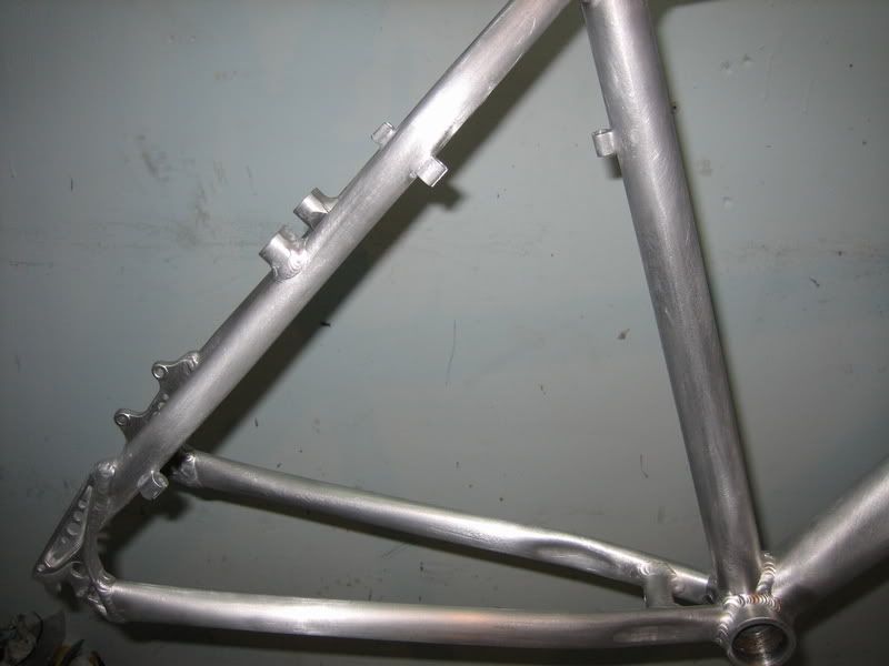

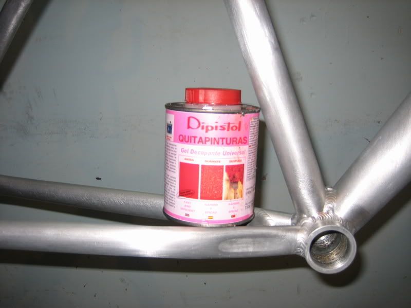

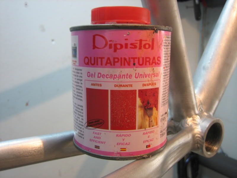

    hola
    dupistol quitapinturas este decapante es la acoj.....
    es en gel echado una buena capa con una sola vez ya vale
    yo decape recientemente un cuadro de aluminio y quedo de cine este era pintura normal
    un saludo

  16. harpy
    harpy Miembro activo
    10 Feb 2006
    1.221
    CANTABRIA
    este es el decapante
    un saludo

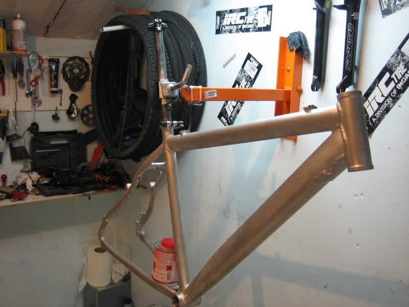

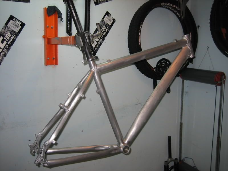

    hola
    este es resultado
    espero ver tu cuadro para ver como te quedo
    antes
    y despues
    un saludo

  20. harpy
    10 Feb 2006
    1.221
    CANTABRIA
    hola
    una vez decapado no me hizo falta pulir porque estaba bastante liso y ademas tiene dos manos de imprimacion lijadas dejando su tiempo de secado
    luego otras dos manos de pintura de dos componentes acrilica de coche
    los adhesivos son pegatinas que pille en internet porque el cuadro era un orbea y no encontre sus pegatinas
    laca no le di yo creo que me quedo vastante bien asi ademas lo e echo por aprobechar piezas que tenia por el taller
    mejor quedaria eso esta claro pero eso ya es mas complicado
    pues eso es todo
    un saludo
