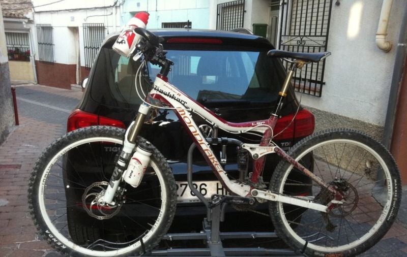

    puedes poner un adaptador y montar un portabidon en la tija, detrás del sillin, de manillar y hasta en una botella de la horquilla lo he llevado yo

  8. hachkarr
    hachkarr Allá arriba hay que subí?
    5 Abr 2010
    1.217
    108
    cieza, Murcía
    la más original
