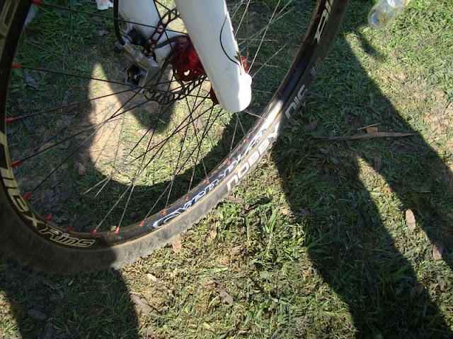

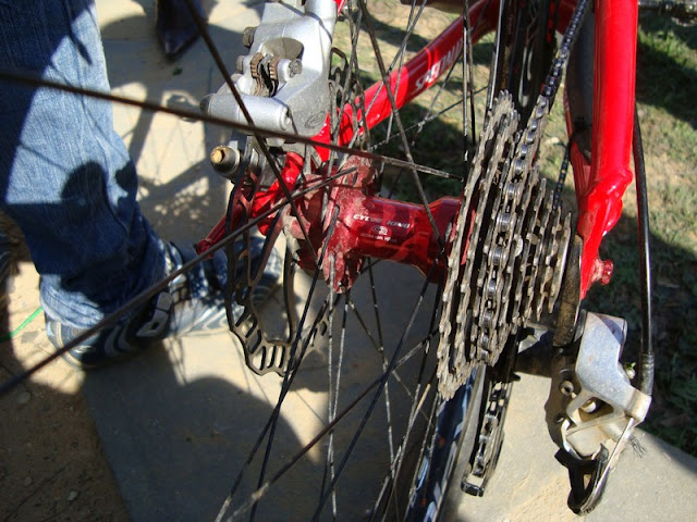

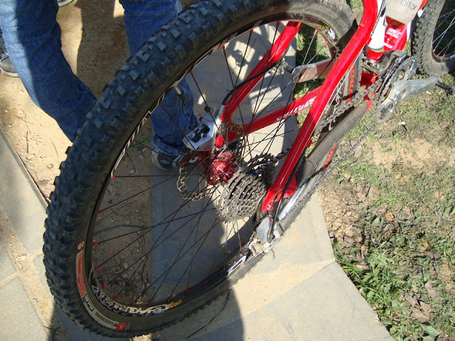

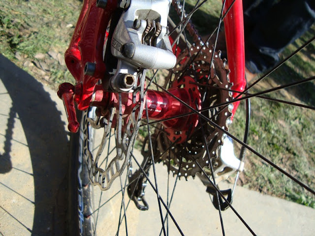

    a ver las alex rims las lleva mi novia que pesa 50 kilos y a ella 0 problemas, las lleva en las famosas ruedas con los bujes cycleking que de momento a ella le van bien. pero yo no me fio ni de esos bujes, de momento, ni del chino que las montó, las suyas son el modelo que viene sin ojales.

    kurchatovio de donde has sacado las fotos? las he colgado antes? pues estas son las ruedas y la bici de mi novia y el zapato y la pierna que se ve son de ella...
    pues esas son las llantas, sueltas en ebay por 200 dolares más 30 de envio.
