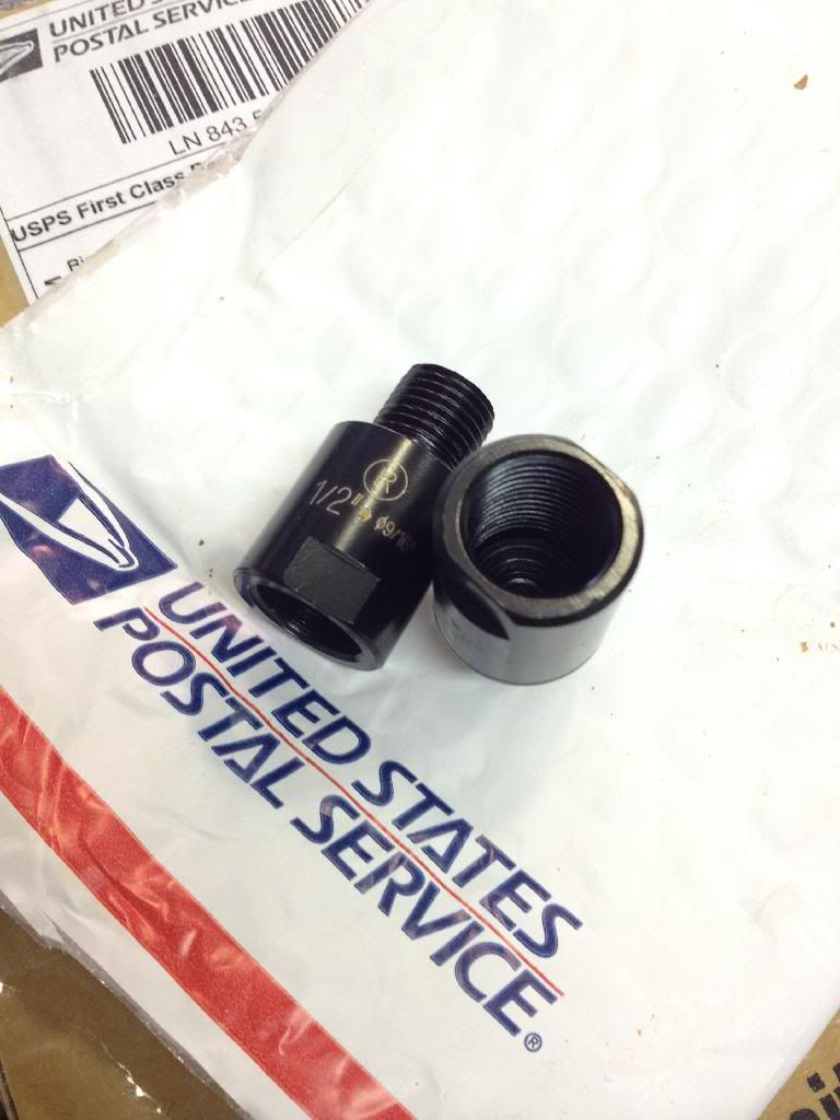

    Nada hombre, a ver si damos con la solución... se me acaba de ocurrir que lo mismo se puede sacar el eje "fino" y ponérselo a unos automáticos...

    Anda! pues no sabia que existian, que curioso! lo unico que te ensanchan, pero vamos tampoco es muy critico, no?

    Unos mms... el ****** del chino que hizo la bici tampoco la hizo muy ancha así que no creo que pase nada jeje. Por lo visto lo de agrandar el agujero es una obra cojonuda:

    Tirando de ebay he encontrado pedales + adaptadores mas baratos aún:
    http://www.ebay.es/itm/Universal-Pedal-/331056288297?pt=LH_DefaultDomain_15&hash=item4d147e1229
    Aunque como lo que nos interesa son los adaptadores, voy a escribir al tío a ver si me los envía sueltos :D

    **** pero es que ese menda ha rehecho la rosca!
    si vas a un tornero te lo hara,no creo que te cobren muy caro y quedara perfecto, pero claro, esos pedales ya solo sirven para eso!
    yo creo que salvando el tema de que ensanchas como 4cm te sale mejor pillar los adaptadores esos guarros

    Bueno pues buen servicio el de esta gente, como decía el compi del otro foro en una semana los adaptadores en casa. Ahora ya no tengo excusa para usarla jaja :D
