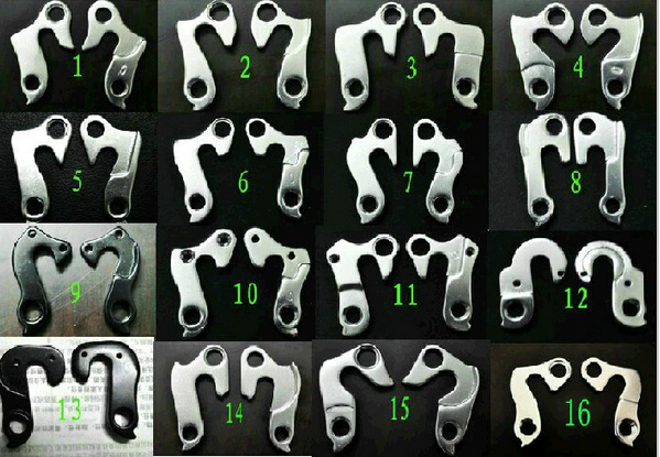

    Hola buenas, he partido la patilla del cambio de mi kona dudu, que usa una modelo #CMPHH como esta:
    El tema es que por lo que me cuesta la mas barata aquí me cojo unas cuantas en aliexpress, pero al no tener referencia en aliexpress no se cual sería la adecuada, el numero 6 podria ser?
    Si alguno sabéis de otra por aliexpress también me serviría
    Un saludo y gracias por la ayuda

    Si no sabes con seguridad cual es, busca otro vendedor de Aliexpress con el que estés seguro de cual es la tuya.
