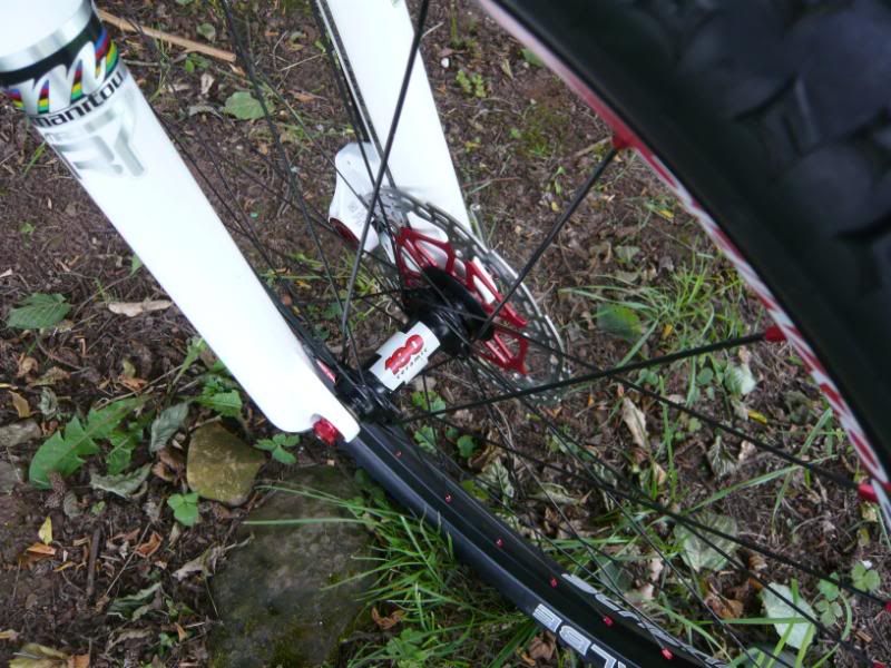

    yo tengo ese mismo montaje con 190. y a pesar de los center lock.
    y la verdad que van muy finas, siempre he pensado que algun fabricante de lo light, se dignaria hacer algo de C.L. pero... no parece que vaya pasar.

    yo me monte los 190 por que yo lo valgo.
    quería unas ruedas ligeras y resistentes, no tenia ganas de petar un tune, y no estoy dispuesto a tener que mirar por donde bajo por llevar unas race.
    esa ha sido mi elección, que no tiene por que ser la más acertada.
    y con ebay los precios son otros.

    ***** luco me has tocado la fibra jejejeje.por fa pon alguna foto mas que me deleite que encima le quiero montar esos hope.
    Son de egle parts?

    pues yo aun no les he metido demasiados km, pues uso otros dos juegos de ruedas. estas la dejo para dias clave, pero ultimamente las uso para todo,
    yo no he notado nada raro ya veremos con el tiempo, pero me parecen unas ruedas muy ligeras, que por ningun momento noto diferencia de mis otras dt de 1800 gramos. salvo en ligereza.
