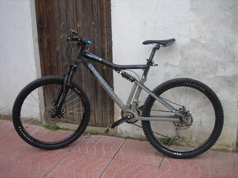

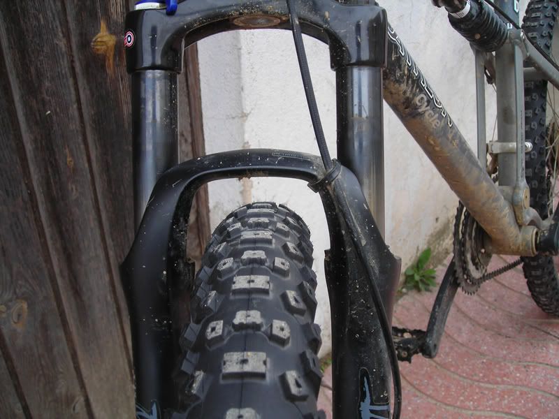

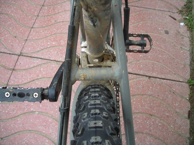

    Al final le he puesto unas syncross o algo así xd. Es lo que había en la tienda. Són 2.35 y sobra muchísimo de delante y de atrás.
    Cuando pueda cuelgo fotos.

    Cuelgo las fotos:
    A las fotos no se puede apreciar demasiado, pero se le puede poner al menos una medida o dos más.
    El dinero no daba para un neumático mejor xd.
