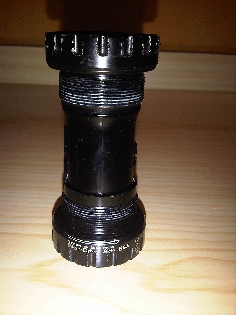

    Buenas necesito cambiar el pedalier. Tengo unas bielas KUOTA K04 COMPACT que al parecer son unas SRAM RIVAL 10v con el nombre cambiado
    Mi cuadro tiene caja BSA 68mm. No sé si la rosca es inglesa o italiana
    Mi pedalier es este :
    Creo que es un SRAM GPX. Mi problema es que el mio pone 39 -09 y los que encuentro ponen 25 -30 y no sé que significa.
    Servirá el que encuentro aunque no coincida los numeros esos???
    Muchas gracias por adelantado.

    Hola. Si tu cuadro tiene caja de pedalier BSA 68mm es que es de rosca inglesa (la italiana es de 70mm). Así que lo que necesitas son unas cazoletas SRAM GXP BSA68 (rosca inglesa) para sustituir las que tienes desmontadas y poder así seguir usando tus bielas como hasta ahora.
