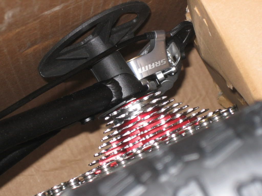

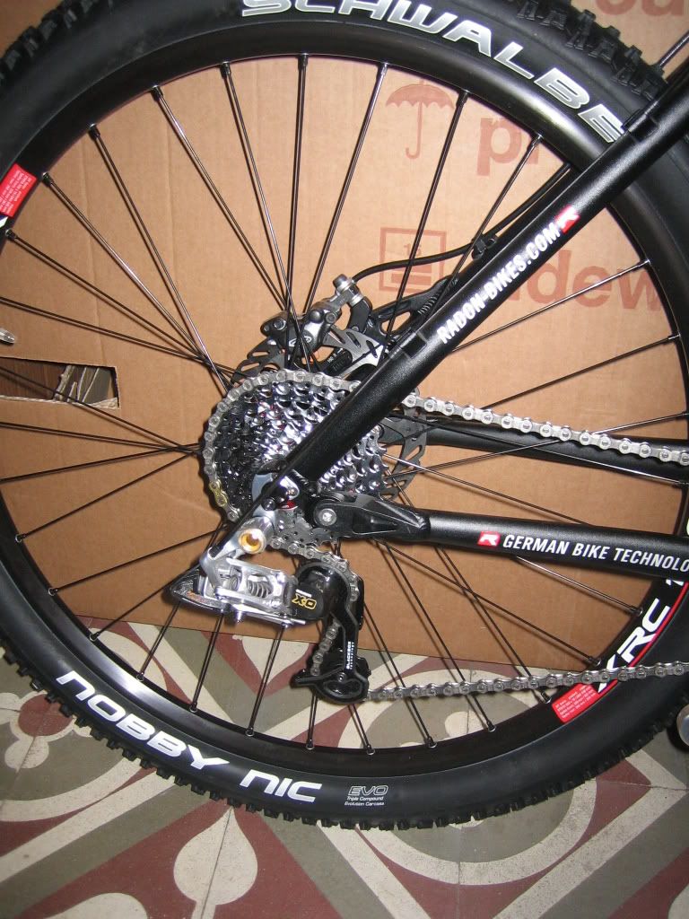

    Hola, resulta que he comprado una bici por internet,y acabo de vender las ruedas con el cassette, y mi error fue no comprobar como cambiaba..
    Resulta que ahora cuando bajo con la maneta Sram X9, el cambio X0 se mueve, pero solo tiene 8 posiciones!! Venia montado un casette Sram 990 (11-32 de 9 piñones), y se supone que es de 9 logicamente..
    Queria saber si esto puede ser un problema de ajuste, si resulta que las mantes que me han montado son de 8 velocidades, o si el cambio es de 8 velocidades.
    Espero contestacion porfavor, ya que no se que hacer.. Gracias!
    Fotos de los componentes:

    Es un problema de ajuste, que yo sepa no hay X0/X9 para 8 velocidades.
    Por lo que comentas creo que tienes que ajustar los tornillos de tope, hay uno para definir el punto hasta el que sube el cambio, y otro hasta el que baja.
