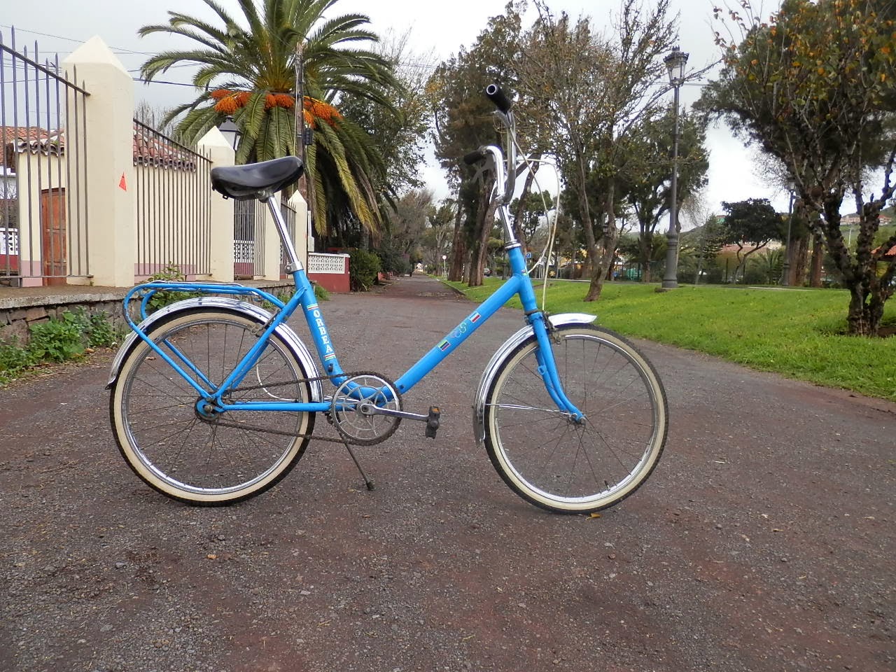

    A ver tengo una orbea de paseo antigual y mi primo me a pedido que le busque unas cubiertas ya que el es mayor y no sabe.
    Resulta que lo poco que puedo ver en la cubierta vieja pone algo asi como 26 1 3/8 1/4 michelin y resulta que compre estas cubiertas porque dado que es 26 el diametro deberia valer.
    https://www.alltricks.es/F-183706-p...s_159_twinskin_k_guard_26x1_3_8__negra_blanca
    Bueno pues a ver si me podeis ayudar con mi problema.
    Resulta que me pongo a meterlas y me es casi imposible. me falta un trozo. como si necesitase unos centimetros mas.
    Pero si es 26 no deberia valer? o deben ser iguales todos los numeros?
    saludos y gracias

    La medida de la cubierta antigua es ETRTO 590, que es 650A. Las que tú has comprado tienen un ETRTO de 584, que es 650B (o más modernamente, 27,5). Hay muchas formas de nombrar las cubiertas... Lo más fiable es el ETRTO, que te da la medida del diámetro de la cubierta y la llanta en mm.

    Pues no hay forma de meter la cubierta en esa llanta, con desmontables de aluminio, etc... No pongo foto de la cubierta vieja porque esta descompuesta y no se ve apenas en la foto. pero pone 26 1 3/8 1/4 michelin
    Puede ser que sea 27? pero la vieja pone 26.

    La bici es muy antigua verdad?, porque si es así no creo que sea de 26... por las fotos esta claro que no te entra.
    es como esta

    Lee otra vez mi mensaje... Te estoy diciendo que las cubiertas que has comprado no te valen, y necesitas comprar otras.

    26x1 3/8x1 1/4 = 650x32A = 32-590
    Pero vamos, cualquier cubierta de 650A, o sea, de 590, sirve. Simplemente tendrán un poco más de balón.
    Pero vamos, es menos que quitar tus cubiertas de 2.10" y montar unas 2,25" en la mtb.
    Las del enlace del Deca te sirven.
