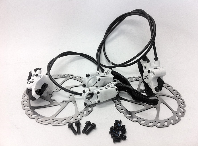

    Hola
    Estoy pensando en cambiar los frenos que me venían en la bici, no me gustan estéticamente, ni tampoco su funcionamiento
    Son unos Hayes Stroker Trail blancos
    Estoy entre estos 4 frenos:
    - Shimano slx, me gusta el diseño, la ruedecita que tiene para mover la maneta, (pijeria mía, porque los que no lo tienen se regulan con una llave allen), que la pinza tiene difusor, ademas todo lo que leo de estos frenos son maravillas, pero no se si serán poco potentes. Sobre los 60€ cada uno
    Shimano xt, deberían de ser algo mejores que los slx, en teoría, la pinza parece la misma y la maneta parece que un poquito diferente, también tiene la ruedecita, pero no me gusta nada que la manera sea cromada. Sale sobre los 70€ cada uno.
    Shimano zee, son 4 pistones, eso viene bien, la pinza parece que también tiene el difusor, pero me da la sensación que es un poco de mentira, pero la maneta es la misma que la de un shimano deore... Los he visto en flowbikestore por 90€ cada uno
    Shimano Saint, son los que mas me gustan, pero los mas caros, la misma maneta que las shimano xt, 4 pistones, difusor de la pinza parece mejor que los zee y creo que la maneta tiene otra ruedecita para acercar los pistones. Me sale sobre los 130€ cada uno
    La bici en los que van a ir puestos, es de descenso, ahora llevo los discos de Hayes de 203mm, pero tengo unos Shimano nuevos también de 203mm, que serán los que pondría.
    Primero pondré el delantero, pero tengo idea de poner el trasero también cuando se me gasten las pastillas
    No se por cual decantarme, no quiero que sean peores que los Hayes, por eso me tira para atrás los slx, aunque nunca he probado este modelo
    Me podría los saint, pero mucho mejor tienen que ser para pagar mas del doble que el resto
    Gracias y un saludo
