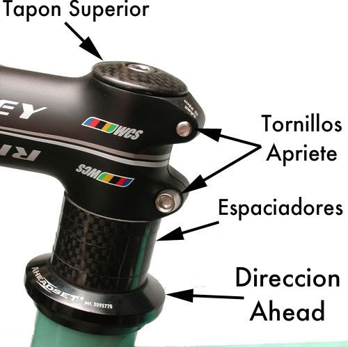

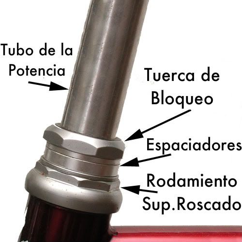

    hola creo que ya se como dices , me parece que para tu cuadro no valen las horquillas nuevas es decir de las que abrazan las potencias ahead se llaman, la tuya es roscada. De todas formas a ver si alguein te hecha una mano

    pues esastamente es lo que tengo,la de arriba,muchas gracias,aer si alguien mas tiene alguan idea q me peuda decir apra adaptar,pero me da que voi ******

    Es casi seguro que llevas dirección de 1" y tubo roscado. Mide el diametro del tubo de la horquilla 25.4mm. es 1" y 28.5mm. es 1_1/8".
    Si es 1" y tubo roscado, puedes mirar por alguna tienda haber si tienen algo.
    Si es 1_1/8" puedes poner cualquier horquilla moderna y cambiar la direcion a ahead (la 2ª foto q te han puesto antes).
    Tambien en 1" existe ahead, pero no es muy sencillo de encontrar y sale carillo.
