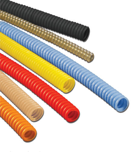

    Lo único que se me ocurre es lo que tú comentabas antes, forrar el cableado o meterlo bien dentro del cuadro para que no toque con el eje de las bielas. Agruparlo todo bien con alguna brida o incluso ponerle algún tipo de funda para cableado eléctrico, como la de la imagen.
