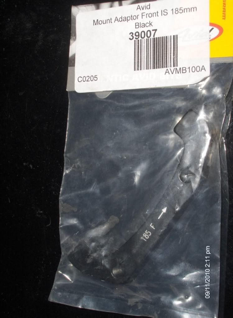

    Solo tienes que cambiar los adaptadores de las pinzas o colocar unos suplementos. Todo lo demas vale (excepto el disco claro).

    Mira son así, este me acaba de llegar que se lo he comprado a un compañero del foro para poner mi disco mas grande....
    Peso bastante rondando los 100 y el disco de 160 me recalienta las pastillas y las cristaliza, a ver si con este va mejorcito.
