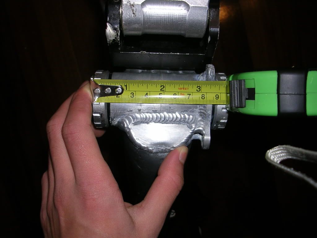

    A ver si alguien sabe la longitud de la caja de la bici...queria hacer un pedido a la chain pero me he encontrado con esta duda, se que es para matarme pero es lo que hay :rabbit
    En teoría esta bici tiene que llevar caja de 83, puesto que es el modelo de m3 con amortiguador de 24 y 150mm de buje trasero, pero como no estoy muy seguro...
    Le he tirado estas fotos con la cinta métrica a ver si alguien sabe, ya que no tengo a mano un calibre para medirlo

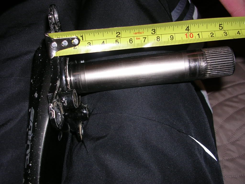

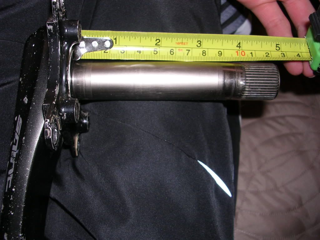

    Fotos de las bielas que tengo:
    Fotos del cuadro, tambien desde diferentes puntos:
    A ver si alguien sabe ya que quiero hacer el pedido de lo que me falta lo antes posible

    Pues segun la tercera foto, que creo que es la que tienes que usar como referencia, la medida de la caja de pedalier creo que es de 73 mm

    Si, a mi ya me parecía que era la referencia que tenía que tomar, pero como no estaba muy seguro le quite fotos a todas las medidas que se me ocurrían jeje
    a ver si alguien me puede corroborar que la caja es de 73

    Tengo una m3 y la caja es de 73. Esas bielas no te valdran. A mi me paso lo mismo....me vendi las saint y me puse unas race face evolv. Mirate las rase face atlas de colores de caja 73, estan muy chulas.

    las m3 creo que las hay con las dos cajas 73 y 83 las mas antiguas 73 y las ultimas 83.
    yo viendo las fotos creo que la tuya es de 73

    pues yo creo al reves, la caja del pedalier se mide como si quitases las cazoletas, si mides la distacia con las cazoletas puestas , no creo que te sirva de nada esa medida, ademas, la mejor manera de que lo medieras sin fallos seria con un pie de rey, pero no se yo creo que se mide sin cazoletas....

    ok, pues entonces sabemos que la caja es de 73. Ahora estoy entre 2 opciones, las bielas xt, o las atlas fr, ambas de 165, no se por cual decidirme...
