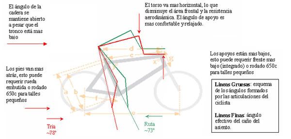

    aki estoy destripando el blog de Ale
    Tengo varias dudas:
    En este texto: si en la bici con geometría de ruta intentáramos bajar los apoyos mejorar la aerodinámica este ángulo se haría más agudo requiriendo mayor elongación de los grupos musculares posteriores de la pierna y provocando un trabajo de los flexores mas acortados.
    ¿que desventaja tiene el ir bajando el manillar? ¿como afecta? me refiero a que yo estoy bajando el manillar para acostumbrar al cuerpo a ir mas bajo, pero igual me afecta en contra
    Mas cosas
    Leo que la bici (modificada para tri sin draf) es mas insegura en peloton o en bajadas rapidas (esto me lo comento LUARCA un dia)

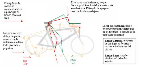

    YO miro como modificar mi bici. He cogido la geometria de mi GOKA GREENWICH
    y la he solapao al esquema de posiciones;
    BIen se me ocurren varis cosas:
    Si le pongo solo las aerobars, mu torso quedara elevado puesto que llevo un angulo de 73,5º. Esto me permitira salir por los puertos navarros en grupo con los amiguetes, hacer los tris de la zona con la misma bici etc, pero no me dejara alcanzar la posicion correcta aero.
    Si le cambio la potencia a una mas pequeña y le meto una tija invertida conseguire mejor la posicion como demuestra el dibujo pero sacrificae lo otro.
    Entonces me viene una solucion y es poner una tija invertida con un sillin y cambiar tija y sillin cada vez que haga algo, segun necesidades. Dejar la potencia que tengo.
    ¿que os parece? ¿consejos?
