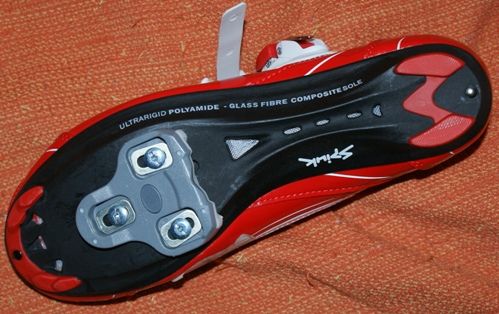

    Aunque por lo que dices, Juandiz, supongo que no voy desencaminado, pongo unas fotos para ilustrar:

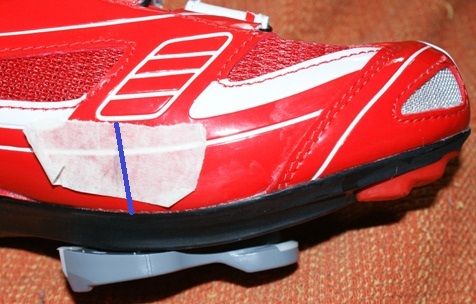

    La línea azul marca el centro, o la parte más saliente del metatarso, estando el pie dentro de la zapatilla.
    La cala así queda centrada respecto al eje de la planta, pero, como se ve, entonces la línea esa del metatarso queda más descentrada respecto a la marca que a tal efecto tiene la cala:
    ... en cambio, si muevo la cala para que coincida mejor con la línea esa del metatarso, lo que se descentra es la cala respecto al eje de la planta.
    Y luego está eso de que sobresale por el lado:
    ¿Qué os parece?

    Porque no tiene que ir alineada con el metatarso. Esa es una de las típicas cosas que se van arrastrando durante milenios sin ningún fundamento. Si en una cosa se ponen de acuerdo el 100 % de los biomecanicos es en esto....la cala va a mitad de camino entre el primer y el último metatarso para repartir la presión entre todos los dedos. Luego que si me dan calambres en los gemelos......

    La línea que te viene marcada en la cala, es justo por donde pasa el eje del pedal y no quiere decir que los extremos de esa línea, tengan que ir cada uno a un metatarso,
    Transversal a esa línea que te viene marcada, tienes que hacer otra, de manera que donde se crucen será el centro de la cala.
    Ya tienes el centro de las calas, te hará falta para colocarlas bien
    Las marcas que le has hecho a tus zapatillas las tienes que trasladar a la suela
    Tienes que poner las calas de manera que, colocando una regla de una marca a la otra, la línea que se forma tiene que pasar por el centro que le hemos hecho a las calas
    Con esto, tienes las calas colocadas en el centro del metatarso
    Respetando lo anterior, para que las zapatillas te queden más cerca de la biela, las calas las tienes que desplazar hacia fuera
    Ya queda menos, pero es lo más delicado, para no tener lesiones de rodillas
    Tienes que tener en cuenta tu forma de andar, puntas de los pies hacia fuera o hacia dentro, esto va a determinar hacia dónde y cuánto tenemos que girar la cala,
    Para esto será importante que tomes como referencia la línea transversal que has hecho en las calas,
    Delantera de la cala
    Trasera
    Aquí en la trasera te haces una marca en la zapatilla a modo de escala, para poder ir dándole luego los grados que necesites
    Si andas con las puntas hacia fuera tienes que colocar las calas de manera que el talón de la zapatilla quede pegado hacia la biela o viceversa. Espero que te sirva de ayuda
