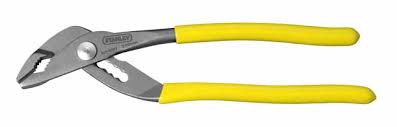

    Si la que se ha quedado es la tapa suelta, porque no intentas con una mordaza tipo la de abajo que quepa por el hueco que sale el eje, a cogerla con toda la fuerza posible e intentar girar? recuerdo que en una que se habia quedado atrapada hace años, la conseguimos sacar asi, pillandola por el hueco e intentando girarla.
    Otra opcion alocada ... si consigues un taco de madera maciza que entre por el hueco, la metes a presion por un lado de manera que se quede trabada dentro, y le metes un tornillo bien gordo apretado con taladro para que expanda la madera aprisionando la cazoleta, y luego intentas girarlo???
