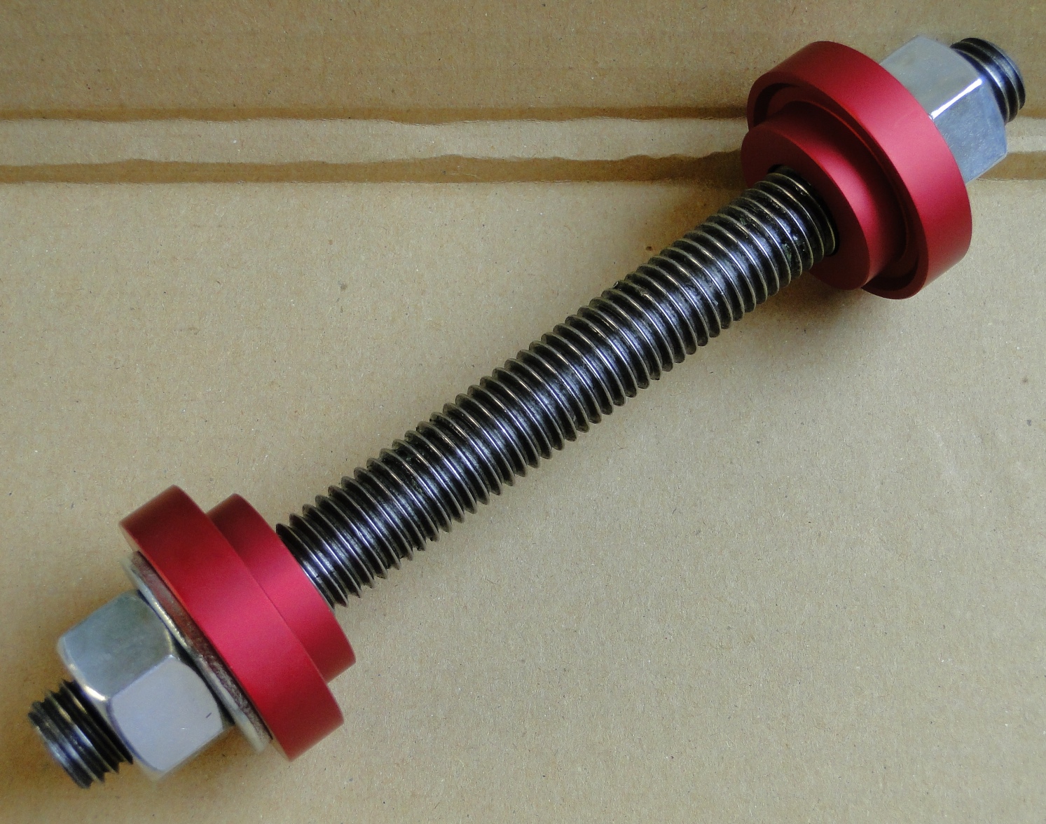

    Aquí te haces una idea de cómo es la herramienta
    Las arandelas son las que empujan las cazoletas y vas apretando con una fija, con cuidado de meterlas perfectamente paralelas.
