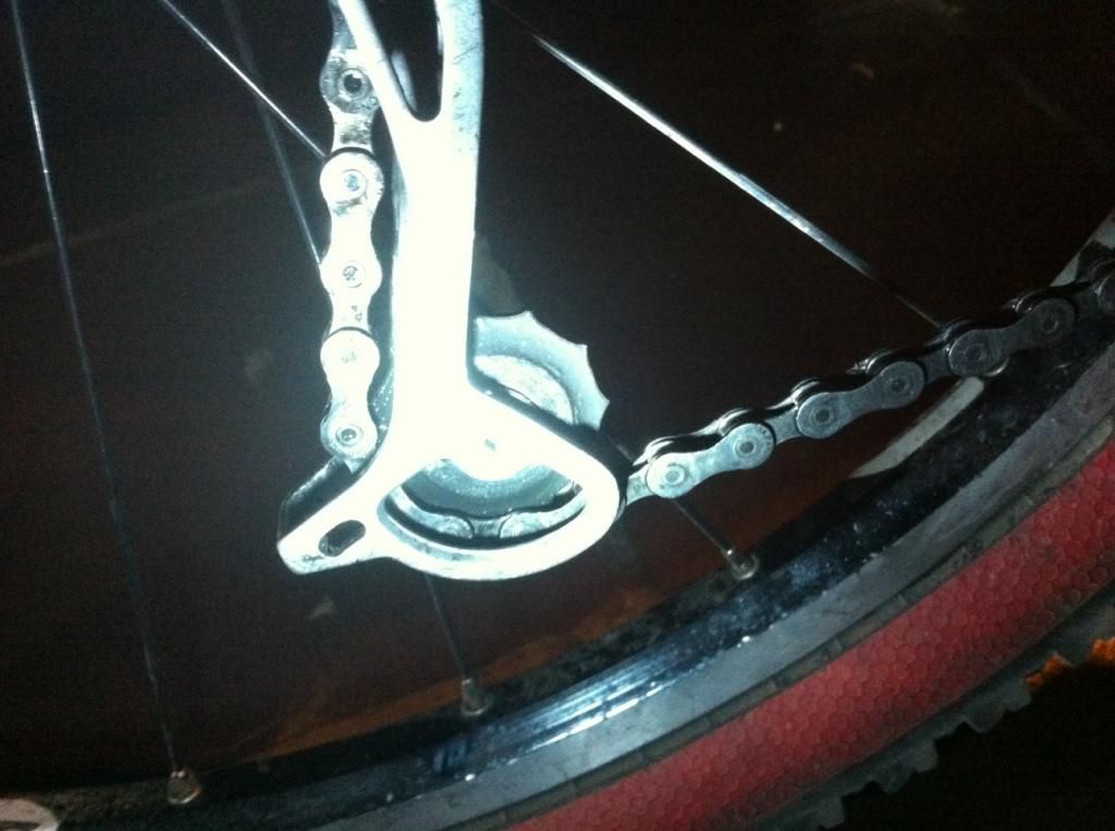

    Ya está hecho. He probado el método de fuyji pero no se ha enderezado del todo, si bien si que ha ido algo a su sitio ( hecho solo una vez 30 min). Viendo donde está doblada la patilla, cogiendo el cambio con las manos desde los extremos y con los pulgares en la curvatura, haciendo un poco de fuerza, lo he doblado. Revisado con lupa para ver si hay fisuras y está todo bien. Montado y ya no cambia en parado de plato girando bielas para atrás en plato grande ( cambiaba antes a plato mediano). Las roldanas montado se ven alineadas verticalmente y paralelas al cuadro. Solo queda la prueba de sacar la bici y ver si chupa cadena.
    Aclarar que con poca presión con los dedos, el aluminio de las patillas ya cede. Si está muy doblada, igual no vale o lo partes. Método "ojímetro"...
    Bueno, después de la prueba, alguna vez me ha vuelto a chupar la cadena, pero se me había pasado este detalle
    Roldana completamente gastada, y la superior no lo está tanto pero casi. Lo que no sé es como cambia tan preciso de piñones...
