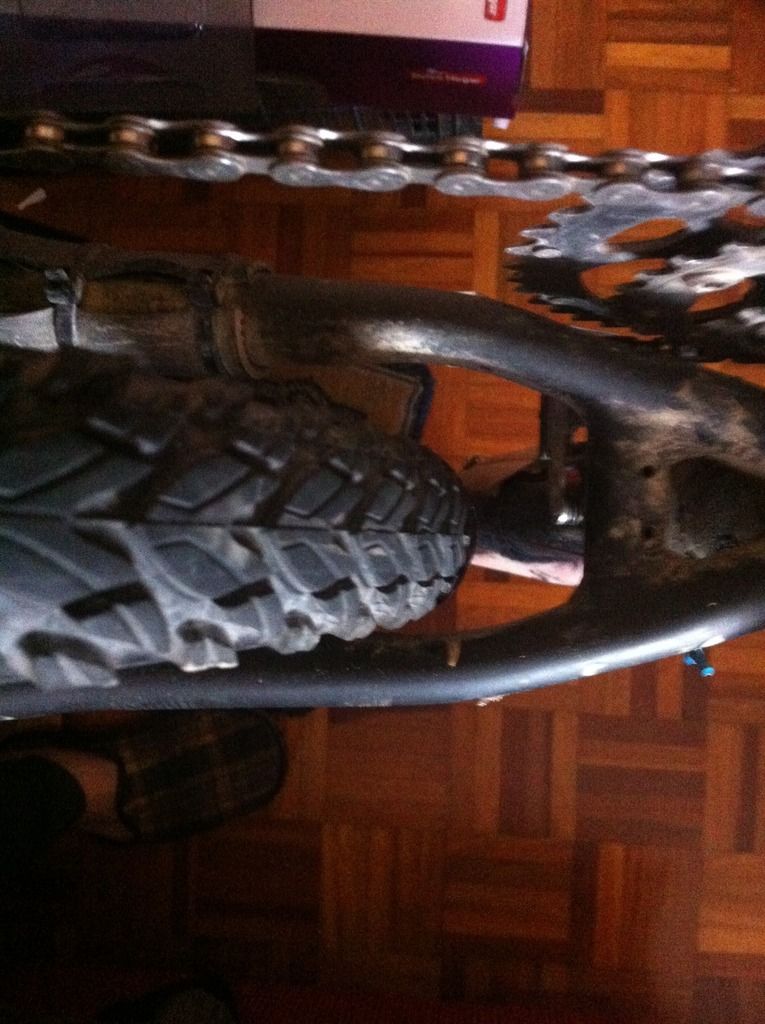

    Después de hacerle el mantenimiento, he montado el casette y a la hora de volver a montarla, no puedo porque la rueda pega en una de los tirantes inferiores.
    He comprobado si es cosa de los piñones, que están mal apretados o algo así, pero no tiene mala pinta. El casette gira bien y no tiene holguras lateral.
    Sujetando la rueda por el eje con las manos y haciéndola girar, no hace giros ni cosas raras (no parece estar descentrada).
    He probado en otra bici y ocurre lo mismo (por si el problema fuese la geometría de la bici).
    Anteriormente de realizar ese mantenimiento, la rueda iba montada en esa bici y funcionaba sin problemas ¿Habré hecho algo mal? ¿Alguna idea?

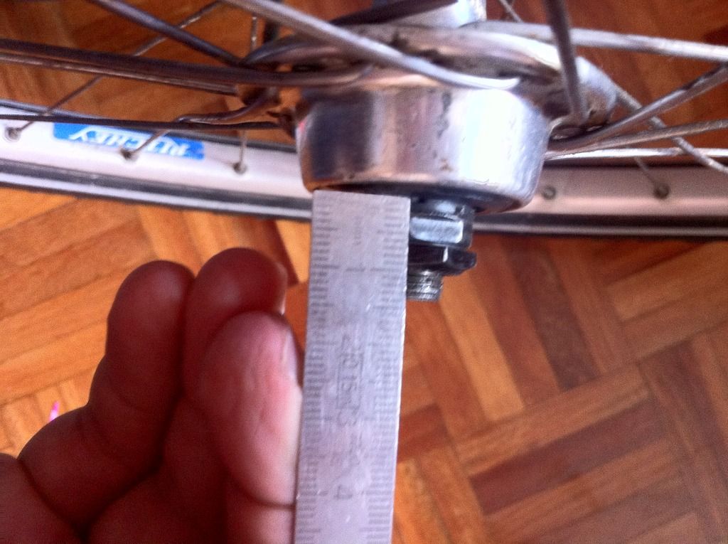

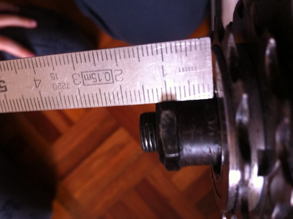

    A ver si va a ser eso. Te dejo las medidas que he tomado para que le eches un vistazo.
    En el lado del casette, unos 16-17mm:
    En el lado contrario, unos 14mm:

    No parece. Lo importante ahí es que la parte de tornillo roscado que está en los extremos tenga unas dimensiones parecidas. Esa parte es la que va a descansar sobre las punteras del cuadro y a veces uno de los lados queda casi sin apoyo.
    Cuando pones la rueda en la bici, queda bien apoyada en las punteras?
    salu2

    Por las fotos el eje está montado al revés,la parte más corta va montada en el lado del piñon

    Chapeau, va a ser eso.

    He cambiado la dirección del eje y arreglado..... Muchas gracias, gente. Me estaba volviendo mico y tenía la solución delante de mis narices.:D
