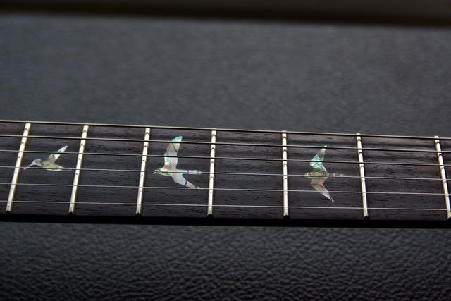

    Si, esa PRS es una de mis guitarras. Es una custom 24 top 10 con pajaritos con la que estoy muy contento, aunque posiblemente le cambie el selector rotativo por uno de tres posiciones al que estoy mas acostumbrado y me parece mas usable. La foto al reducirla de tamaño a quedado rara y la veta parece mas bien granulado. Tuve una Santana de las guenas guenas en las manos y es una gozada de guitarra.

    esas prs tiene que sonar que es una pasada.
    sobre lo de confiar,tanto me da,esa ya no la usaba asi,si nos e puede arreglar pues queda para adorno,y si se arregla pues la vendo,pues efectivamente el dia que se quito el puente lo puse otra vz y las cuerdas despues tocaban los trastes,pero bueno ahora el mal ya está hecho asique,ya solo se puede arreglar por que roto ya está.
    pon una foto de tu prs si puedes porfa.

    preciosa esa prs,me encanten esas guitarras,me parecen muy refinadas,tipo les paul,que sirven para todo.cuando pueda pongo unas fotos de la mia.
