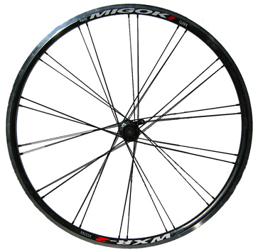

    Hoy se ha partido un radio de la rueda trasera mientras subía una cuesta.
    Es la 2ª vez que parto un radio este año, no sé si es normal.
    ¿tiene que ver mi peso? 87 kg.
    ¿quizá la calidad de la rueda? MIGOKI WXR-2 ?
    Ayer me pareció que la rueda trasera estaba un poco descentrada (fue centrada con el anterior cambio de radio -hace 2000 km más o menos. Se descentran con facilidad o es cosa de esta rueda?
    La rueda es esteticamente bonita, pero no se si es decente o no. ¿Alguna sugerencia de rueda con poca tendencia al descentre o a partir radios?
    Ya iba yo afinando oído a ver si la cadena hace ruiditos como para ponerme ahora a mirar si la rueda baila o no.
    Gracias.

    Puede un poco las dos cosas, pero sobre todo que tras algunos centrados y cambio del radio anterior, la tensión de los radios sea excesiva.

    Los radios no es normal que se rompan así como así , si no es por defecto de fabricación del radio lo más normal es porque no tengan la tensión adecuada.

    Pos eso. Normal normal no es. Comprueba la tensión de los radios no vaya a ser que están tensado de más. Si quieres jugar a caballo ganador, montate unas campagnolo y olvídate de romper radios e incluso de tener que centrarlas.

    No sé, precisamente cuando la llevé al taller con la anterior rotura, el mecánico me dijo tras arreglarla que había aflojado un poco los radios para que no tuvieran demasiada tensión.
    La llevaré el lunes a la tienda, a lo mejor es buena excusa para poner una rueda un poco mejor atras.

    Mucho mecaniquillo hay por ahí......han radiado toda la vida montajes clasicos y seguro que esos se les dan muy bien pero la mayoría no tiene ni idea de radiar ruedas "especiales"
    Las ruedas "completas" al llevar poquitos radios son muy sensibles a los cambios de tension de los radios.
    Al romper un radio, cosa que puede pasar por fatiga del mismo o por otras razones, la tensión que soportaba el mismo es absorvida inmediatamente por el resto de los radios. En ruedas de motaje clasico esto no era un problema ya que con 32 o 36 radios, hay muchos radios para repartir esa carga adicional, pero en las ruedas actuales con pocos radios, el cambio de tension es bastante importante. Al poner el nuevo radio la tension entre el resto de los radios y el nuevo radio permanece descompensada, siendo alguno de los otros radios candidato a ser el siguiente en caer y asi sucesivamente, como una especie de reaccion en cadena.
    Lo que dice tu tendero de que ha aflojado los radios, ¿como? ¿siguiendo que criterio? Los radios y las ruedas trabajan correctamente en un rango de tension definido por el fabricante, fuera de ahí estamos echando papeletas para romper. Cuando se rompe un radio en este tipo de ruedas lo correcto es destensar los radios, colocar el radio nuevo y retensar la rueda completa a las tensiones marcadas por el fabricante pero claro ¿cuantos talleres conoceis que tengan y utilicen el tensiometro? así pasa.......rompes un radio y a los dos dias otro y otro....... y luego que si vaya ****** de ruedas, etc.....

    Si la rueda es malilla y pesas casi 90 kilos es lo más normal que se te descentre la rueda y romper radios.
    Yo haría como unkas78 y me compraría una rueda trasera buena (y si el presupuesto lo permite las 2)
    A mi me pasaba lo mismo y ahora tengo unas fulcrum racing 1 y menudo cambio.

    La rueda que llevo no se si es buena o mala, es esta
    No llevo mucho tiempo en este mundo, pero tenía confianza en ellos, tienen cierto renombre en Bizkaia y bastante movimiento en el taller así que deduzco que deberían estar a la última ya que las bicis que les entran y salen también lo están.
